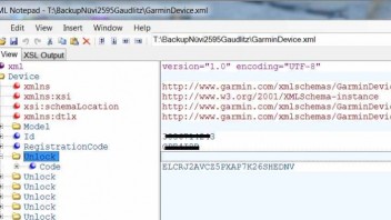

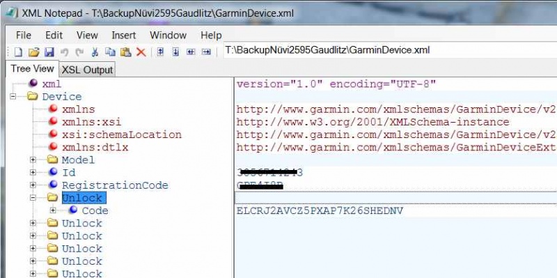

    was willst Du da noch freischalten, wenn die Freischaltung bereits auf dem GPS ist ?: Du brauchst doch nur :
    entweder den unlockcode aus der GarminDevice.xml auslesen. Kann man mit jeden Editor lesen, am schönsten jedoch mit XML-Notepad.

    ich habe erst versucht das File GarminDevice.xml auszulesen und alle unlockcodes die ich da gefunden habe einzugeben - Nada
