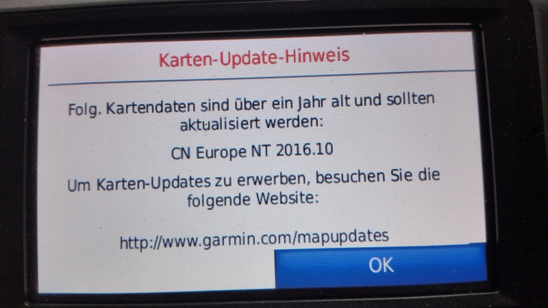

  • Normalerweise schau ich nur ins Garmin Konto um zu sehen, ob es neue Karten gibt. Es steht immer noch 2014.40 drin. Mapupdater gestartet, auch nichts. Dann Express, da wird mir die 2016.10 angeboten. Ok, installiert und dann die ernüchterte Meldung :p:p:eek:
