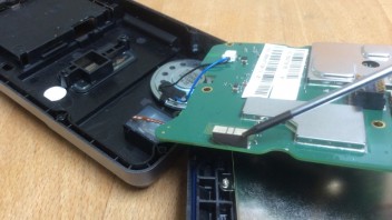

    Mein zümo 660 ist mir auf den Boden gefallen. Dadurch hat sich ein kleines rechteckiges Bauteil(vermutlich der GPS Empfänger) von der Platine gelöst und seitdem funktioniert der Satelittenempfang nicht mehr(leider mitten in den Pyrenäen)
    Bin jetzt wieder@ home und würde das beheben. Weiss jemand zufällig ob das reparabel, oder eine neue Platine fällig ist?

  • Auf dem Foto sieht es so aus, als wenn die untere linke Ecke des Bauteils gebrochen ist.
    Falls ja, so ist ein Austausch des Bauteils erforderlich. Dazu wäre es dann notwendig zu erfahren, was das für ein Teil ist und wo es zu beschaffen wäre.
    Sichereste Quelle wäre ein baugleiches Gerät, welches mit einem anderen Fehler herum liegt. Also hier im Forum mal nachfragen.
    Du schreibst, das Bauteil sei abgefallen. Danach hat wäre es durch den Sturz von den Löstellen getrennt worden. Die Lötstellen sind sind die elektrischen Verbindungen zur darunter liegenden Leiterplatte. Diese wären mit einem für SMD-Bauteile geeigneten Lötkolben wieder zu reparieren. Ohne entsprechende Erfahrung solltest Du das jedoch nicht durchführen.

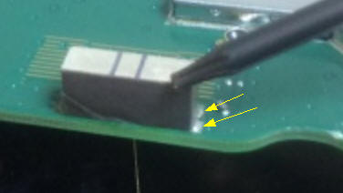

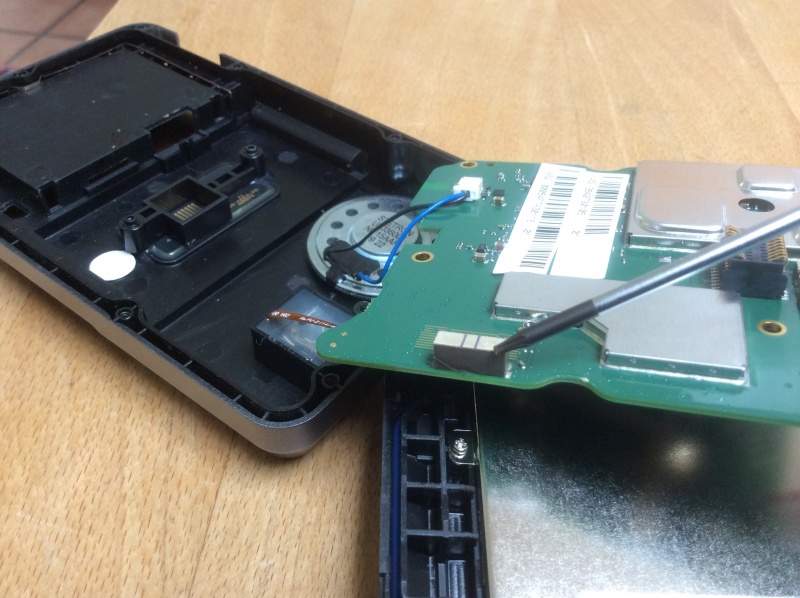

    Das Bauteil wo ich mit dem Schraubendreher drauf zeige war von der Platine abgebrochen.
    Ich kann aber keine direkten Lötverbindungen außer einem "Kleckser" Lötzinn am rechten Rand erkennen. Habe das Bauteil zum Test verklebt. Wie insgeheim erwartet ohne Erfolg...
    Unten drunter kann ich nur etwas wie Klebstoff vermuten. Aber von der Logik her muss es ja irgendwo elektrisch verbunden sein.. Aber wie und wo??
    Bin überfordert..
  • Das könnten zwei Lötpads auf der Leiterplatte sein. Falls das so ist, sollten am Bauteil ebenfalls zwei Lötanschlüße vorhanden sein. Diese müssen dann neu verlötet werden.
    Der Riss durch das Bauteil hat jedoch vermutlich zur Folge, dass das Bauteil auch in seiner Funktionalität beeinträchtigt ist. Mit Kleber ist das nicht zu reparieren.
