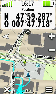

Die Position zu ermitteln, sollte wirklich keine Schwierigkeit darstellen:
Einen Wegpunkt setzen, und gut is.Das Positionsformat findet sich im Hauptmenü --> Einstellungen --> Positionsformat (GPSMAP 64s). Mein Smartphone benutze ich nicht zum Navigieren ( MTB ).
Dieses Wissen kann ich auch in einer Stresssituation aufrufen - weil ich mich eben mit der Materie beschäftigt habe (Foren, Handbücher, Selbstversuche in bekanntem Gelände).
