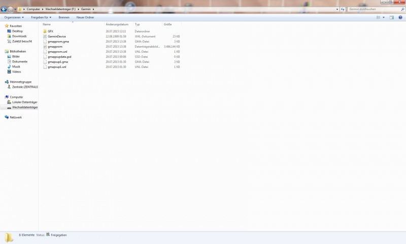

Mit Deinen Angaben ist alles nur stochern im Nebel. Stelle einen oder mehrere Screenshot('s) des Dateiexplorers der SD hier rein.

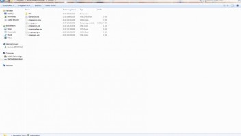

Der Link gibt nur 'ERROR 403'. Bei einer Antwort kann man ganz unten-->Anhäge verwalten das Bild auswählen, das wird dann direkt in der Antwort angezeigt. probier das mal...
Danke, das mußte einem ja gesagt werden. Das findet man ja nicht auf Anhieb.http://www.naviboard.de/vb/att…=14937&stc=1&d=1448104626
Wenn das Bild jetzt noch so groß wäre, dass man etwas lesen kann.....
Hallo, das Dateisystem inclusive Dateinamen der Landkarte sehen erstmal okay aus. An den Dateinamen wird es vermutlich nicht liegen. Aber : zu dem von Dir beschriebenen Verhalten passt eine falsch formatierte sd- Card als Ursache. Für Garmin GPS' se muß die sd Card zwingend mit FAT32 formartiert sein. Aber bitte nicht mit der Datenträgerverwaltung von W 7 formatieren. Eine 100 % ig funktionierende Lowlevel-Formatierung macht das Tool 'Panasonic SD Formatter'. Ich nutze seit Jahren die Version 2 für alle sd Cards. Mittlerweile ist wohl Version 3 oder 4 im Umlauf. http://av.jpn.support.panasoni…rt/global/cs/sd/download/
