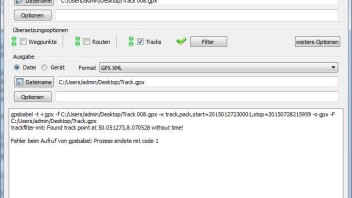

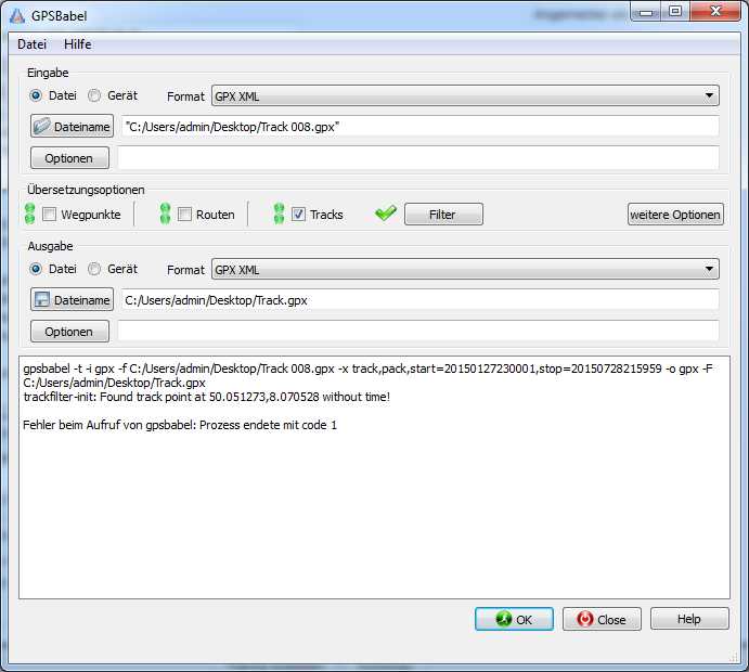

Faketime mit GPSBabel
    eine Frage zu den Einstellungen bei GPSBabel.
    Ich arbeite seit ein paar Monaten bei OSM mit, um die Karten zu aktualisieren (lobenswert, ich weiß). :D
    Um einen Track nach OSM hochzuladen, muß dieser allerdings einen timestamp haben. Wenn ich im Garmin Basecamp einen track manuell zeichne, hat dieser keine Zeiten und Datum. Also benötige ich ein Werkzeug um das nachträglich zu tun, ich habe gelesen mit GPSBabel geht das.
    Leider komme ich damit nicht zurecht, ich bin auch kein PC crack :(
    Kann mir jemand helfen die richtigen Einstellungen zu finden...Danke.

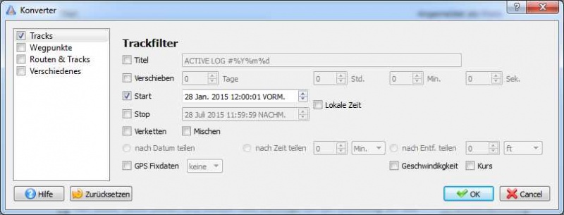

  • Moin,
    Filter->Track ist falsch, damit kannst du nur Punkte aussortieren. Geh mal in Filter-> Verschiedenes, ob da eine Option für "Zeit hinzufügen" oder was Ähnliches ist. Falls sich da nichts findet, würde ich Routeconverter (arbeitet intern mit GPSBabel) nehmen, dort kannst du die Zeiten für den ersten und letzten Trackpunkt manuell eingeben und dann die Zeiten für die restlichen Trackpunkte automatisch vervollständigen (=interpolieren) lassen.

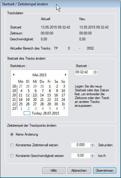

  • GTA kann das auch.
    gut zu wissen, muß ich nachher mal testen, Danke
    edit: track im basecamp gezeichnet und abgespeichert/exportiert, dann ins gta geladen und wieder unter dem gleichen namen abgespeichert/überschrieben, nun hat der track einen zeitstempel, ganz einfach so wie mit go7towin. sehr cool. nun habe ich schon 2 lösungen die wirklich simpel sind :tup:
