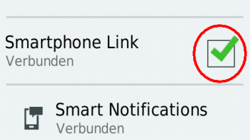

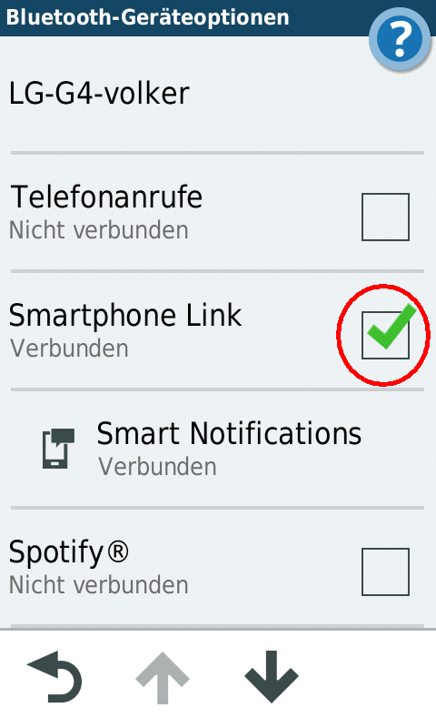

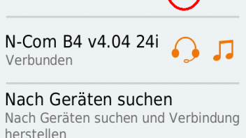

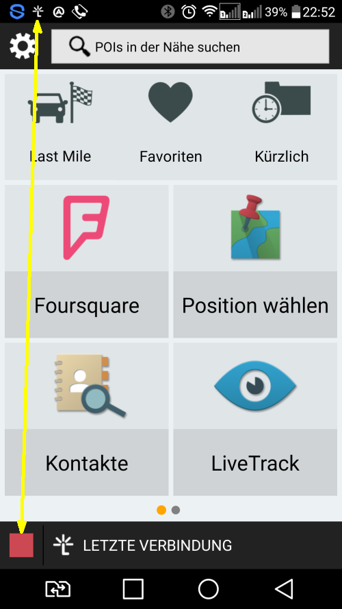

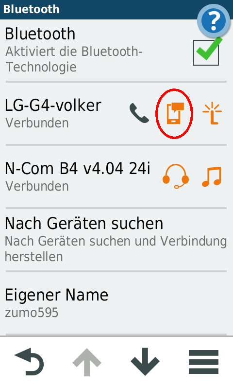

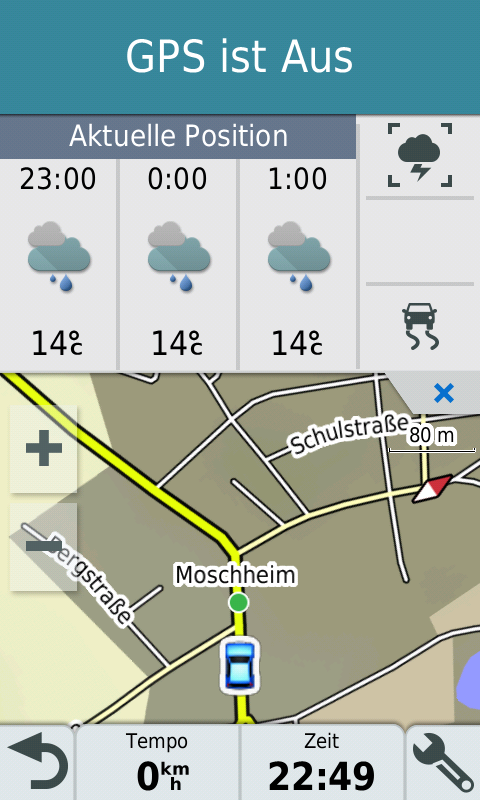

  • Ich habe zwar vor ein paar Wochen vom 590er zum 595er gewechselt, aber die Screenshots werden ja ähnlich sein.
    Du schreibst, dass Handy + Navi + Headset gekoppelt sind, aber nicht wie.
    Handy und Headset dürfen nach meiner Erfahrung nicht direkt miteinander gekoppelt sein, sondern beide nur mit dem Navi, das auch die Verbindung zwischen den beiden anderen Geräten regelt!
    Im Zumo in den Bluetooth-Einstellungen muss das Häkchen gesetzt sein und das Symbol für Smartphone-Link auch "leuchten".
    Das rote Viereck steht für "STOP" (wie beim CD-Player etc. üblich) - wenn es zu sehen ist, dann ist Smartlink auch aktiv, was man auch am Symbol oben in der Leiste sehen muss - das Symbol muss auch dort zu sehen sein, wenn die App nicht mehr im Vordergrund zu sehen ist (ansonsten die App mal runter werfen und neu installieren - hatte ich auch mal am Anfang).

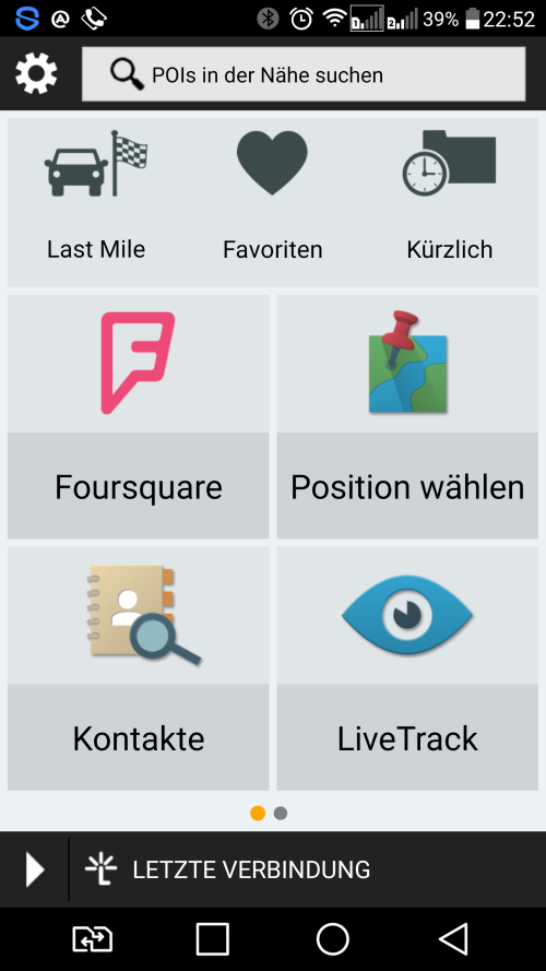

    Wenn man auf das rote Quadrat tippt, verschwindet das Symbol oben, die App wird inaktiv und es erscheint ein Dreieck als Symbol für "START" (wie beim CD-Player üblich).
  • Hallo Volker,
    alles klar.
    Helm und Handy sind mit Navi gekoppelt.
    Helm ist nicht mit Handy gekoppelt.
    In den Bluetooth Einstellungen vom Navi sehe ich dass Helm und Handy verbunden sind.
    Nur den Haken für Smartlink kann ich nirgends setzen.

  • Hallo Leutz,
    so alles auf Anfang. Habe alles neu installiert und siehe da es funzt.
    Nur die Anzeige im Navi / Bluetooth Geräteoptionen sieht bei meinem 590er anners aus.
