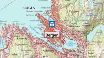

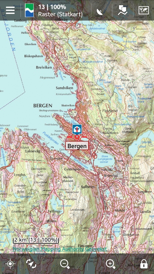

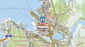

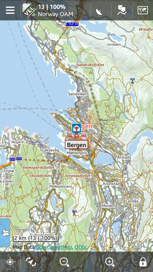

    Speziell in Skandinavien finde ich OSM wenig detailliert, wobei es in der Nähe der Städte vielleicht noch geht. Insbesondere Norwegen hat aber mit der Statkart eine tolle Karte, die Du weder mit dem Teasi noch mit dem Garmin geliefert bekommst.
    Auch wenn mich hier wieder einige steinigen werden, ich würde für den gelegentlichen Gebrauch zu einem Smartphone mit Locus oder Oruxmaps raten.
    Hier mal zwei Beispiele aus Locus:
