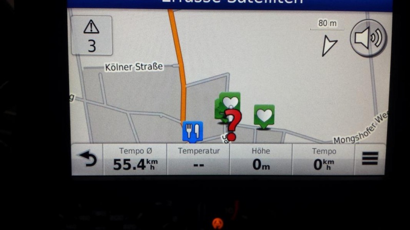

    Ich verwende einen Navigatov an einer neuen R 1200GS Lc.
    Nun ist mir aufgefallen das bei den frei wählbaren Anzeigen unten am Navigator die Themperatur nur durch -- Striche angezeigt wird.
    Hat von euch schon einmal jemand so etwas gehabt.
    Ach ja die Fehlermeldungen links oben beziehen sich nicht auf den Navigator sie etstehen nur wenn ich die Zündung einschalte und das ABS sich nicht testen kann. Hat nichts mit dem Navigator zu tun.
    Danke für Euer Feedback.
    Reinhard

  • Aso klar ist das Photo im Stand gemacht aber nur weil ich darauf verzichten wollte während der Faht das Handy zu nehmen und ein Bild der Anzeige zu machen. Würde der Fehler nur im Satnd auftauchen wäre es mir realtiv egal.

  • Nochmal das ist es definitiv nicht, der Wert wird während der Fahrt nicht angezeigt, wie auf dem Bild.

  • Hallo Reinhard,
    Es gibt 2 Temperaturanzeigen zur Auswahl. Als <Temperatur> bezeichnet Garmin die mit der von deinem gekoppelten Handy übermittelten Temperatur, <Außentemperatur> ist die vom Motorrad-Sensor gemessene.
    Gruß Christoph

    Danke das bringt mich etwas weiter, ich hatte die blue tooth verbindung ausgeschaltet, dahe keine Anzeige mehr, aber du hast mich auch einen interessanten Aspekt gebracht, zeigt das handy die aktuelle Temperatur an in dem Gebiet wo ich mich gerade befinde?
    Eigentlich würde mich mehr die Temperatur interessieren die die Sensoren des Motorrades anzeigen, aber eine Aussentemperatur habe ich nicht als Button bisher nicht gefunden gefunden, kannst du mir da noch einmal helfen?

  • zeigt das handy die aktuelle Temperatur an in dem Gebiet wo ich mich gerade befinde?
    Hallo Reinhard,
    falls du es noch nicht selbst rausgefunden hast, hier noch einmal: <Temperatur> ist die von einem Wetterdienst übers Handy übermittelte Temperatur (stimmt meist rech gut), <Außentemperatur> ist die vom Motorradsensor gemessene <EXTEMP>, diese kannst du dir also wahlweise im Motorrad-Display oder auf dem Nav anzeigen lassen.
    Gruß Christoph
  • Vielleicht bin ich ja blöd aber ich finde keine <Außentemperatur> oder <EXTEMP> in der auswahlliste des Navigator 5
    Muss das Navi eingedockt sein?
  • ...ich finde keine <Außentemperatur> oder <EXTEMP> in der auswahlliste des Navigator 5
    um die Temperatur vom Motorrad-Temperatursensor der LC zum Navi zu übertragen muss das Navi natürlich verbunden sein.
    (Solange das NAV V nicht verbunden ist, werden entsprechende Punkte erst gar nicht im Display des Navis zur Auswahl angeboten.)
    Verwirrend ist natürlich, dass die vom Motorrad gemessene Außentemperatur im Navi <Außentemperatur> und auf dem Motorraddisplay <EXTEMP> heißt.
    Gruß Christoph
  • So, nun hat geklappt. Habs am Sonntag einstellen können. Von der Logik her sollte das Navi merken, dass es an einem BMW angehängt war und diese Menu Punkte nicht verlieren und immer wieder aufrufen können... Naja ist meine Logik :)
