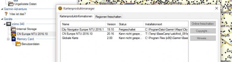

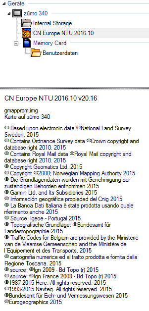

  • Die Route ist mit dem Profil Motorrad,kurvenreiche Strecke erstellt. Geladen in Basecamp CN 2016.10 NTU und auf Profil Fahren (PKW) umgestellt, dann mit diesem Profil PKW neu berechnet ergibt eine andere Route. Bist Du sicher, das auf dem Zumo das gleiche Profil aktiv ist ?. Und dass auf dem Zumo überhaupt eine Karte ist, die die diversen Profile unterstützt? Welche Karte nutzt Du denn ?

    Bedingung dafür: MS/BC und dein Zumo muss die selbe Karte installiert haben.
    Daher auch die Frage von Heli 220 ob Navi und PC sie selbe Karte haben!
