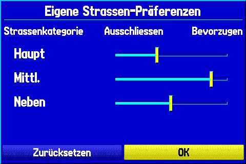

  • ...ja, es geht aber nicht immer nur um dich. Es gibt auch Sizuationen, in denen man über Bundesstrassen fahren möchte. Ich z.B. fahre , wenn ich in die Dolos fahre, von zuhause los, möchte aber nicht über Autobahnen fahren. Kreis und Landstrassen sind da nicht das Richtige. Man muss ja auch voran kommen. Aber egal, es geht einfach darum, dass Garmin nicht immer einen Schritt zurück machen soll. Ich will selbst aussuchen, wo ich fahren möchte und wo nicht. Bundesstrassen und Autobahnen in einen Sack zu packen, ist schlichtweg Schwachsinn. Da war das 550-er vor 7 Jahren schon weiter als die Dinger jetzt. Muss das sein? Wenn es nach mir ginge. gäbe es wieder den Schieberegler, wie beim 278-er
