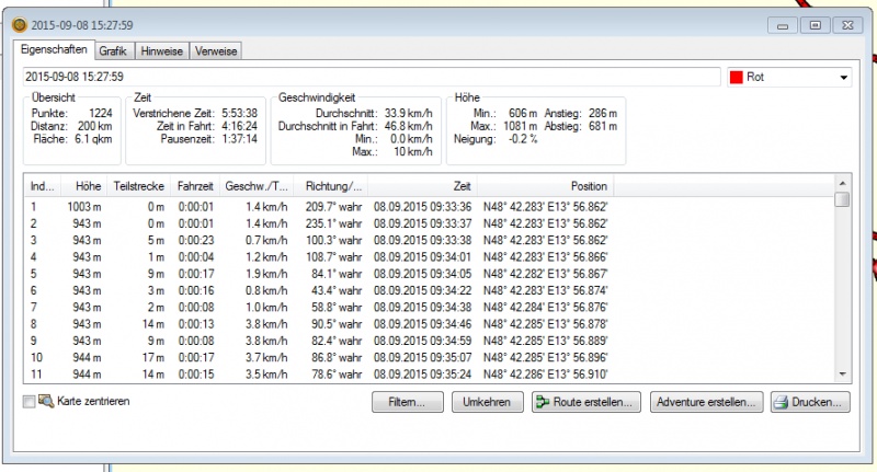

  • ergänzende Info: wir sind insgesamt 4 Tage gewandert und ich habe bei allen eine größere Differenz zwischen der Anzeige am Display und der Anzeige der Km bei den Einstellungen der Tracks einerseits und der Anzeige mittels Google Earth andererseits und habe aber jeweils am Beginn die Daten des reisecomputers zurückgestellt.

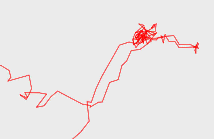

  • Nein, leider nicht. Bei der Auswertung der Aufzeichnung, ohne die Pausenknäule zu entfernen, kommt man nach bestem Willen leider nur auf 14.8. Wenn der Tripcomputer tatsächlich mit der Trackaufzeichnung gestartet wurde, sollte aber immer das Selbe herauskommen.
    16km sind somit zu viel. Ob es nun daran liegt, dass der Tripcomputer seine Werte nicht aufgrund der aufgezeichneten Punkte berechnet, sonder aufgrund der sekündlich anfallenden Daten, oder weil er intern nicht sauber zurückgesetzt wird und deswegen eine alte Position zum Ergebnis zählt, kann man nachträglich nur noch schwer beurteilen.
    Der Track ind dem von hans_kohler übermittelten gpx file hat beim Öffnen in Basecamp eine Länge von 16 km. Das entspricht der Länge in der Anzeige des Tripcomputers.
    Werden die Pausenaufzeichnungen editiert und damit der Track auf den tatsächlichen Wegverlauf "gelegt", so ist die Tracklänge 13,4 km.
    Also nahe dran an die von Dir festgestellten "knapp 14 km".
    Was wäre also falsch daran, die Aufzeichnung zu pausieren, wenn man dann eine Pause macht ? So wird doch der Track ohne Pausenschlenker aufgezeichnet und die Tracklänge entspricht dem tatsächlichen Wegverlauf.
    Die Aufzeichnung auf maximale Punktezahl zu setzen würde in der Tat noch mehr Pausenfehelr erzeugen.

  • Der Track ind dem von hans_kohler übermittelten gpx file hat beim Öffnen in Basecamp eine Länge von 16 km. Das entspricht der Länge in der Anzeige des Tripcomputers.
    Aber auch nur weil es so hartkodiert in der GPX Datei steht. Und hätte der Tripcomputer 200km angezeigt würde anstatt 14.8km dort 200km stehen. Lösche die Zeile mit der Erweiterung und Basecamp zeigt auch 14.8 km an.
    Da der Tripcomputer eigentlich unabhängig von der Trackaufzeichnung läuft, wird eine Pause nur was für die Aufzeichnung bringe. Nicht aber für den Tripcomputer. Aber ihr könnt es gerne ausprobieren. Jede Änderung der Firmware bekomme ich nicht mit.
    Generell wäre eine Pausentaste gut, wenn sie clever programmiert wäre und auch merkt, wenn man weiter geht. So wie Garmin das macht, ist es fehleranfällig. Lieber Punktewolken, als Teile vom Track verloren, weil ich die Pause vergessen habe.

  • Aber auch nur weil es so hartkodiert in der GPX Datei steht. Und hätte der Tripcomputer 200km angezeigt würde anstatt 14.8km dort 200km stehen. Lösche die Zeile mit der Erweiterung und Basecamp zeigt auch 14.8 km an.
    Wenn ich in der Extensionzeile des gpx-files die Distanz von 16000 auf 00000 ändere und den Track in Basecamp importiere, müsste doch die Tracklänge aus der Extensionzeile nicht mehr mit 16 km lesbar sein. Tut's in Basecamp aber trotzdem.
    Erst wenn die Extensionzeile, so wie von Dir vorgeschlagen, kpl. gelöscht wird, ändert sich Tracklänge auf die 14,8 km.
    Warum ist das so ?
  • Genau dieses(auf 00000 geändert) habe ich soeben noch einmal getan.
    In Basecamp werden mir nun 0 km angezeigt.
    Nachtrag:
    wie Oliver schon angemerkt hat, wenn ich Basecamp nicht neustarte, ist noch der alte (16km) Wert intern gespeichert.
    Passt.
    Basecamp muss neu gestartet werden.
    Wird dieser Track aus Basecamp als gpx heraus exportiert, so bleibt die "0" im Extensiontag "Distanz" erhalten.
    Wird in diesem Track ein Trackpunkt gelöscht, so berechnet Basecamp die Distanz neu. Habe diesen Track ebenfalls exportiert. -> Der xml-tag "Distanz" existiert nicht mehr ^^
