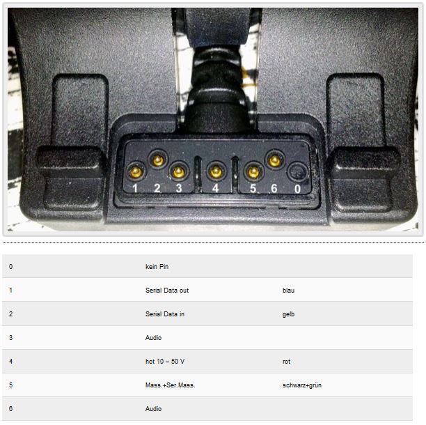

  • Mein Montana erkennt die externe Stromversorgung der Motorrad Halterung nicht.
    Es funktioniert mit Akku in der Halterung ohne Probleme, es müsste doch aber angezeigt werden dass sich der Akku lädt wenn es in der Halterung ist.
    An den Stiften (der Mittlere u. der daneben) liegen 13V an.

  • eventuell Plus/Minus vertauscht.
    dann liegt Strom an aber das Navi wird nicht geladen.
    lg
    zweissnix
  • ..ist ein guter Ansatz.
    ..habe eben aber noch mal nachgemessen, Plus ist der wirklich der mittlere Pin.
    ...scheidet somit aus.
  • ..an der Halterung liegt es nicht. :(
    Es schein ein Fehler am Montana zu sein.
    Ich habe 12V direkt auf die Kontakte des Navis gegeben.
    Ohne dass sich etwas getan hat.
    Es hat sich weder aus der Ruhe eingeschaltet noch im eingeschalteten Zustand angezeigt dass es lädt.
