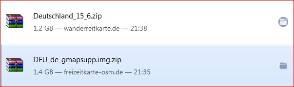

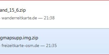

Hallo zusammen, ich wollte zum Testen 2 Karten laden. An welcher Stelle muss ich die Karten umbenennen? Die Wanderreiterkarte habe ich auf der SD im Verzeichnis Garmin. In dem Verzeichnis finde ich keinen Namen zum umbenennen. Grüßle
Es könnte hilfreich sein, wenn du die ZIP-Archive auspackst, bevor du sie auf die SD-Karte kopierst. -
Du musst die zip-Dateien erstmal entpacken.
WanderReitkarte:
Nach dem Entzippen bekommst du den Ordner "Deutschland_15_6". In diesem Ordner findest du eine gmapsupp.img. Dieser Datei gibst du einen vernünftigen Namen (zb WR_DE.img).
Achtung: Das ist nur der Dateiname. Im Gerät wird sie vermutlich als "Nops_Wanderkarte" angezeit.
Nach dem Umbenennen kopierst du die Datei in den Ordner "Garmin" auf deiner Speicherkarte.Freizeitkarte:
Nach dem Entzippen bekommst du wiederum eine gmapsupp.img. Diese wieder umbenennen (zb Freizeit_DE.img). Dann wieder in den Garmin-Ordner kopieren. -
