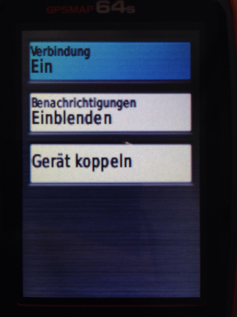

    Ich habe seit einigen Tagen mein neues GPSMAP 64s und ich möchte nun die Möglichkeit nutzen, mir auf meinem Iphone ankommende Nachrichten auf dem Garmin anzeigen zu lassen. Das Koppeln per Bluetooth hat, zumindest bis gestern, auch gut geklappt. Dazu später mehr. Allerdings kamen weder E-Mail noch andere Benachrichtigungen an. Habe alles nach Anleitung gemacht und die Bluetooth-Verbindung war konstant. Es wurden jedoch keinerlei Benachrichtigungen angezeigt. Und ja, ich habe in den Einstellungen alles so angepasst, dass es klappen sollte.

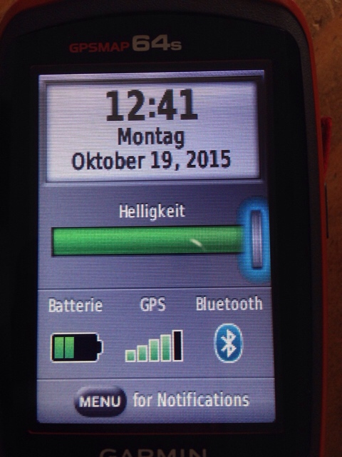

  • Nach drücken der power Taste am Garmin ist das Bluetooth Symbol auch sichtbar?

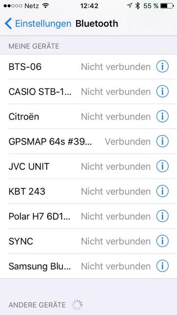

    Ja, das Bluetooth-Symbol ist sichtbar. Auf dem Iphone ist die bestehende Bluetooth-Verbindung (Status: Verbunden) sichtbar. Die Kopplung besteht also definitiv. Ich habe auch die Netzwerkverbindungen mal zurückgesetzt. Allerdings bezog sich das nur auf die WLAN-Verbindungen. Die bisher gekoppelten Geräte waren nach wie vor in der Liste zu sehen und nicht gelöscht bzw. zurückgesetzt.

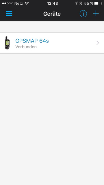

  • So sieht das alles bei mir aus und funktioniert. Das wird dir jetzt sicher nicht weiterhelfen. Hast du Garmin Connect installiert? Wird der Garmin dort gefunden?

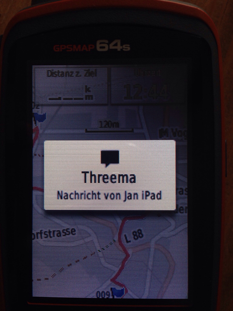

    Ich habe das Ganze jetzt doch mal mit einem Ipad Air 2 (iOS 9.0.1) testen können und da klappt sowohl die Bluetooth-Kopplung als auch das Anzeigen der Benachrichtigungen. Es liegt dann wohl tatsächlich an meinem Iphone und nicht, wie vermutet, am Garmin-Gerät. Ich werde das Iphone jetzt mal zurücksetzen und weiterprobieren. Danke für die zwischenzeitliche Hilfe!

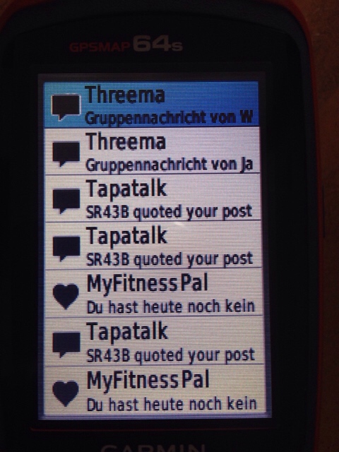

    Ich habe das Problem letztendlich gelöst. Obwohl ich das Zurücksetzen eigentlich vermeiden wollte, ging es dann doch nicht anders. Ich habe sowohl das Garmin als auch das Iphone zurückgesetzt und das letzte Backup zurückgespielt. Jetzt kommen die Benachrichtigungen endlich an und das Koppeln, auch mit Garmin Connect, funktioniert reibungslos.
