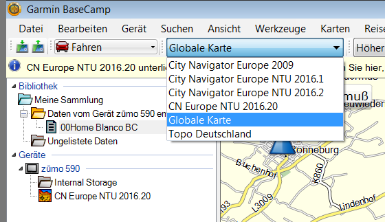

    Kann mir jemand erklären, warum nach dem Kartenupdate mit GarminExpress auf meinem PC zwei verschiedene Versionen der 2016.20-Karte angezeigt werden?
    (City Navigator Europe NTU 2016.1 / CN Europe NTU 2016.20)
    Und kann mir auch noch jemand den Unterschied zwischen den beiden Versionen erklären?

  • Hallo!
    Die zweite Karte die du siehst, ist die auf deinem zumo, wenn du den absteckst wird dir die nichtmehr angezeigt, dad war aber auch schon immer so ;)
    mfg Heli

  • Danke für die Info. Karte und Signatur wurden auf 2016.20 aktualisiert.
  • Hallo!
    mfg Heli
    Danke Heli für die "Erhellung".
    Da ich BaseCamp erst seit dem 590er benutze, konnte mir das noch nicht aufgefallen sein. Dann ist wohl "CN" nur die abgekürzte Version von "City Navigator".
    Dank auch an die anderen die zur Aufklärung über den Unterschied zwischen NT- und NTU-Karten beigetragen haben.
