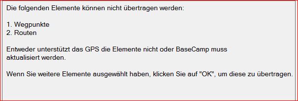

[FONT="]Hallo zusammen, ich schon wieder oder immer noch. Fehler; mir ist es nicht möglich Tracks auf das Montana 680 zu übertragen. Track Farbe Blau. Downloaden geht. Aus BC, Tour Explorer und Fugawi geht nichts. Schnittstelle ist Garmin Spanner. Auf dem Montana wird kein USB angezeigt. BC ist auch auf dem neuesten Stand, Version 4.5.2 Im Track Manager wird Aktueller Track und Archivierte Tracks angezeigt.Gerät wird auch unter Win 7 in Geräte und Drücker als Garmin USB GPS erkannt. Wer weis Rat? Danke im Voraus und Grüße.

Ich nehme an, dann hast Du nach Verbindung mit dem PC im Montana die Frage, ob es in den Datenmodus gehen soll, mit "Nein" beantwortet. Ich kann es jetzt nicht probieren, aber der PC erkennt dann evtl., daß das Montana mit ihm verbunden ist, aber das Montana selbst ist nicht in den Datenmodus gegangen und kommuniziert somit nicht mit Basecamp oder anderen Programmen. Wundersam ist dann allerdings, daß was auch immer für ein Download geht!?
Probier mal in so einem Fall den USB-Stecker abzuziehen und nach ein paar Sekunden wieder einzustöpseln und danach am Montana die oben erwähnte Frage nach dem USB-Datenmodus mit "Ja" zu beantworten. Oder die Schnittstelle in den Einstellungen grundsätzlich nicht auf "Garmin Spanner", sondern ich glaube (habe das Montana nicht zur Hand) "Seriell" (so, wie Du es vorher hattest) einstellen.

SteffenDanke an alle. Es funzt wieder, und hat auch funktioniert. Das vermeintliche Problem ist meine Unwissenheit mit dem Gerät.
Folgendes ist zu beachten. Die Schnittstelle sollte in diesem Fall IMMER auf Garmin - Seriell stehen. Spanner sollte für andere Funktionen verwendet werden. Die Einschalttastenkonfig bereitet mir auch noch etwas schwierigkeiten mit der Belegung. Ich habe noch nirgends die Bildschirmsperre über die Taste gefunden. Nur Einschalttaste uns auf dem Disply Schloss betätigen. Muss daran noch viel üben. Grüßle -
