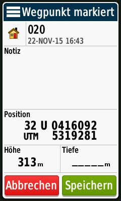

  • Hallo ich feste mal was, ich drücke den unteren Knopf für den Wege Punkt, drücke ohne was zu verändern den oberen Knopf, und schalte das mit dem Bildschirm Foto ein, da man ja wieder zurück blättern kann ist ja das Bild von dem Wege Punkt noch da,dann müsste es ja geklappt haben mit dem Bildschirm Foto.
    Ich kann da erst heute Abend nach gucken.
    Dennoch ist das doof, denn für jeden weiteren Wege Punkt den man machen möchte, muss das mit dem Bildschirm Foto ausgeschaltet sein.
    [Blockierte Grafik: http://img5.fotos-hochladen.net/thumbnail/383riku4awo5p_thumb.jpg]
    Ja es hat geklappt, um eine Beschreibung zu basteln reicht es, benötigt man mehrere Wegepunkte, dann ist es Umständlich.
    Es ist egal wie umständlich, Entweder untere Taste, Wegepunkt markieren, nix daran verändern, dann drückt man die obere Taste die man vorher mit der Funktion "anzeige" programmiert hat, und schaltet das mit dem Bildschirm Foto ein, klickt auf zurück, wo man noch das mit diesem Bild vom Wegepunkt findet, und macht ein Bildschirmfoto.
    Vielen Dank an alle die mir hierbei geholfen haben.
    Gruß Nicole
