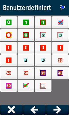

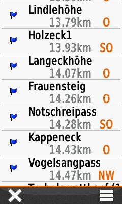

Auf dem Oregon fehlen die Symbole und es wird eine kleine blaue Flagge gezeigt.
Wenn ich aber das Symbol eines Wegpunktes ändern möchte sind die erstellten Symbole verfügbar und ich komme auch direkt in den richtigen Symbolbereich. Jetzt kann ich auch das richtige Symbol wählen. Aufgrund der Menge an Wegpunkten kommt die manuelle Änderung am Gerät jedoch nicht in Frage.
Die Zuordnung scheint nicht zu funktionieren.
Die Symbole im Oregon sind 20x20 px und in 001.bmp, 002.bmp, usw. benannt. Die Namen sind am Rechner und im Oregon identisch.
