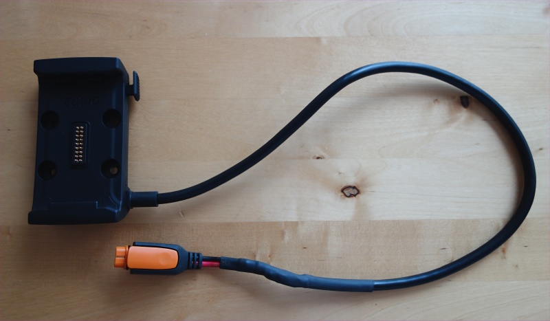

  • Da ich mir diesen Riesen-Kabelbaum auch nicht einbauen wollte und nur die Stromversorgung für das zumo 590 brauche, habe ich gleich Nägel mit Köpfen gemacht und das Original-Kabel abgesteckt und ohne Beschädigung komplett entfernt. So kann ich jederzeit ohne Probleme innerhalb kürzester Zeit wieder auf Original-Zustand zurück rüsten...
    Bilder vom Innenleben der Halterung gibt's hier im Forum eh schon, also schenke ich mir die - das Ganze ist sehr einfach und nach Wunsch auch ziemlich billig durchzuführen:
    Eingekauft habe ich dazu folgendes:
    • Eine zweipolige Steckbuchse mit Litze, Rastermaß 2mm, Bestell-Nr.: 546821 - 62 bei Conrad
    • Eine Knickschutztülle 5.5mm Klemmmaß, Bestell-Nr.: 531480 - 62 bei Conrad
    • Die benötigte Menge Fahrzeugleitung ÖLFLEX® TRUCK 170 2 x 1 mm² (Hitze-, Öl- und Benzin-beständig), Bestell-Nr.: 605354 - 62 bei Conrad
    • Optional für mich noch die trennbare Anschlußleitung für das zumo 660, Artikelnummer 01-065-1114-0 von Touratech, da ich mir die Möglichkeit offen halten wollte, die Leitung zum Navi im vorderen Bereich trennen zu können.
    Weiter gehts mit dem Umbau:
    • Halterung über die sieben Torx-Schrauben (T5) öffnen und vorsichtig etwas auseinanderziehen.
    • Die beiden Stecker, ein breiter mehrpoliger und ein kleiner zweipoliger, abziehen - die Halterung kann nun getrennt werden.
    • Achtung - der Verriegelungsmechanismus wird von zwei kleinen Federn unterstützt, die springen relativ leicht heraus!
    • Jetzt muß man vorsichtig das Silikon bzw. den Heißkleber entfernen, der den Knickschutz zum Gehäuse abdichtet. Der Knickschutz selbst ist mit einem kleinen Metallbügel im Gehäuse fixiert - diesen einfach nach oben ziehen.
    • Wenn man das Silikon bzw. den Heißkleber sorgfältig entfernt hat, kann man nun das ganze Kabel vorsichtig aus dem Gehäuse ausfädeln und sicher verstauen.
    • Die Litzen der zweipoligen Steckverbindung an das neue Kabel löten, dabei auf die Kennzeichnung der beiden Pole achten - ich habe hierbei versucht, gewissenhaft zu arbeiten und jede der beiden Lötstellen mit einem Schrumpfschlauch, sowie das ganze Kabel an der Austrittsstelle der Litzen ebenfalls mit einem Schrumpfschlauch isoliert bzw. verschlossen.
    • Die Knickschutztülle richtig herum :rolleyes: aus Kabel aufschieben (geht leichter mit etwas Wasser bzw WD40) und mit dem anderen Ende des Kabels nach Wunsch verfahren - entweder am Plus-Pol eine Sicherung einlöten, oder Klemmringe bzw. einen Stecker einlöten. Ich habe vom Navi weg das vorkonfigurierte Kabel vom Touratech-Umbausatz genommen und den dazugehörigen Stecker an das andere Kabel gelötet - natürlich immer alles schön mit Schrumpfschlauch verschlossen...
    • Nun das Ende mit dem zweipoligen Steckverbinder wieder ins Gehäuse der Halterung einfädeln und die Knickschutztülle in Stellung bringen. Dies geht einfacher, wenn man sie etwas weiter vor schiebt, bis sie über den dünnen Litzen der Steckbuchse ist.
    • Sobald der Knickschutz in Stellung ist, das Kabel wieder etwas nach vor schieben, damit die beiden dünnen Litzen nicht belastet werden. Den Übergang zum Gehäuse habe ich dann mit Silikon wieder dichtgesetzt.
    • Etwas warten, bis das Silikon bzw. der Heißkleber ein wenig aushärten
    • Steckbuchse anschließen und die beiden Gehäusehälften vorsichtig wieder zusammensetzen - darauf achten, das dabei der Schieber und die beiden Federn in der richtigen Position sind.
    Das war's auch schon - sieht aus wie aus der Werkstatt und es geht nur mehr ein Kabel von der Halterung des zumo weg. Dieses ist entsprechend auch leichter am oder im Motorrad unterzubringen!
    Den Test, ob noch alles nach Wunsch funktioniert, habe ich, nach sorgfältigen Durchmessens des Kabels schon während der 'Produktion' mit einem Durchgangsprüfer, natürlich auch noch gemacht - die Halterung funktioniert einwandfrei und wird vom zumo auch weiterhin, mit allen dazu gehörenden Einstellungen, als Motorradhalterung erkannt.
    Viel Spass beim Umbau...
    Ciao, Robert :)

  • Also hier mal ein herzliches Dankeschön an Fireman,
    habe mir die Teile nach Deiner Anleitung bestellt und es genau so gemacht, allerdings mit Festanschluss am Motorrad.
    Funktioniert perfekt.
    THX

  • Servus miteinander,
    auch von mir einen Dank an die mutigen Bastler und an die Liste von Fireman. Ich habe gestern die Halterung meines Zumo 595LM umgebaut. Da war die Liste mit den nötigen "Bauteilen" recht hilfreich. Allerdings hatte ich wieder mal mein Conrad-Erlebnis: laut Internet sollte noch eine Litze samt Stecker im Laden verfügbar sein. Vor Ort aber gab es nichts mehr. Ich habe dann den Stecker einzeln gekauft. Das Anbringen ohne passende Crimpzange ist jedoch für einen Grobmotoriker wie mich unlösbar. Gott sein Dank habe ich in meiner Coputerkabelkiste noch ein Audiokabel mit einen passenden Stecker allerdings dreipoligen gefunden. Dieser wurde dann kurzer Hand mit den Teppichmesser beschnitten und somit passend gemacht. Das Laden funktioniert nach einem ersten Test auf jeden Fall einwandfrei.
    Das neue Zumo 595 kommt an die gleiche Stelle seines Vorgängers Zumo 660: Rammountkugel an der Lenkerklemmung meiner Super Adventure. Das andere Ende des nun dünnen und kurzen Kabels über einen Stecker an die Boardsteckdose. So kann ich das Zumo ohne Problem für die tägliche Fahrt in die Arbeit recht rückstandsfrei abnehmen.
