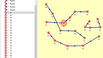

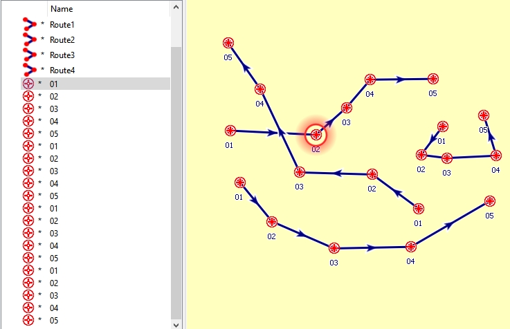

  • Ich vermute das Ganze soll ungefähr so aussehen wie auf dem Bild. (Wegen der Übersichtlichkeit habe ich nur Luftlinien verwendet und auf eine Karte verzichtet. )
    Jede Route soll wohl immer mit dem Punkt 01 anfangen. Dabei liegt Punkt 01 von Route1 komplett wo anders als der ebenfalls mit 01 bezeichnete Startpunkt von Route 2 usw.
