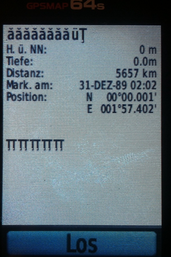

    ich habe folgendes Problem mit meinem 64er Garmin. Ich wollte eben einen Wegpunkt vom Wochenende auf dem Gerät editieren und dabei ist das Gerät eingefrohren. Nach dem Neustart sind alle meine Wegpunkt Dateien defekt, d.h. wenn ich sie auf den Rechner kopiere sind sie leer (Mapsource sowie Basecamp).
    Auf dem Gerät bekomme ich aber noch alle Punkte angezeigt, mit dem korrekten Symbol. Wenn ich mir dann aber die Details anschaue kommen nur noch cryptische Inhalte. Routing zum Punkt ist möglich. Was kann ich tun um diese zu retten? Mein letztes, großes Wegpunkt Backup ist vom letzten Sommer, alle danach gesetzten Punkte wären momentan verloren.

    Wenn ich einen Wegpunkt auf dem Gerät aufrufe und dann über "Bearbeiten" editieren möchte fehlen Symbol, Beschreibung, Positionsangabe sowie Hinweis.

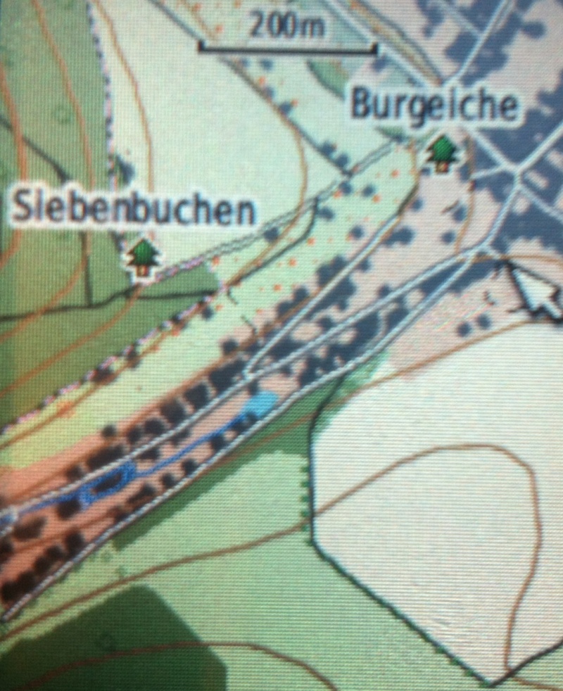

    Wenn ich über "Finden", "Wegpunkte" aufrufe zeigt er mir die Symbole, Entfernungen und Namen korrekt an.

  • Grundsätzlich ist das mit den Waypoint-Dateien auch klar. Pro Tag wird da eine Datei mit Datum erstellt (so kann es nun auch gleichnahmige Punkte geben). Die sind aber wirklich alle nicht mehr zu gebrauchen. Ich habe nun in der Zwischenzeit die Punkte wie folgt wiederhergestellt (denn angezeigt wurden sie ja auf dem Gerät noch korrekt):
    - Karten deaktiviert
    - über "Wegpunkte" die fehlenden aufgerufen
    - diese angezeigt
    - Curser um 5 Clicks verschoben (dann werden Koordinaten angezeigt)
    - Diese in Mapsource händisch eingepflegt
    Das hat für diese 120 Punkte exakt 2 Stunden gedauert :mad:
