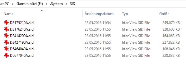

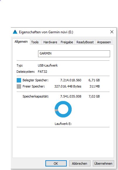

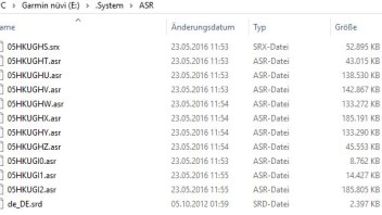

Ich werde mal versuchen, die Karte vom internen Speicher auf die SD Karte zu verschieben und sie anschließend aus dem internen Speicher löschen. Wenn das nicht funktioniert, benenne ich die Dateien auf der Speicherkarte um.
Sollte das funktionieren, stellt sich die Frage, wie auch Garmin Express in Zukunft verhält. Sicher schreibt das Programm dann wieder in den internen Speicher.
Ob man Garmin Express durch einen Speicherfüller (2 GB "Datenmüll" zwingt, auf die Speicherkarte zu schreiben?
In einigen Berichten bei Amazon steht, dass das "lebenslange Kartenupdate" auch vom zur Verfügung stehenden Speicher abhängt. Kein ausreichender Speicher = Gerät zu alt. Also "tot".
Das sollte nicht passieren, solange der Speicher durch eine SD-Karte erweitert werden kann. Kann keine Karte gesteckt werden, gibt es ja noch die Möglichkeit den Kartenumfang auf bestimmte Regionen zu reduzieren.
Ist zwar eine Einschränkung, aber wie viele fahren tatsächlich mit dem Auto in die Ukraine oder nach Griechenland? -

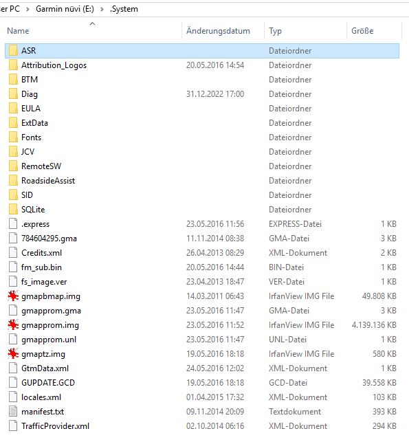

Habe nun eine Speicherkarte mit 16 GB und FAT 32 Formatierung gesteckt und die von @HeinzH genannten Dateien:
ZitatKannst du, aber die Datei gmapprom.img muss da umbenannt werden in gmapsupp.img!
Der Ordner auf der SD-Karte ist entweder Garmin oder Map (ohne "s", also nicht maps!). Kannst du dir aussuchen. Kopier da auch die Freischaltdateien gmapprom.gma und gmapprom.unl rein und benenn die ebenfalls um.
verschoben und nicht umbenannt.
Laut Explorer ist jetzt der interne Speicher des NÜVI wie gewünscht halb leer.Erster - vorsichtiger - Eindruck: Gerät startet normal, findet eine Karte und zeigt den Standort an.
Werde in den nächsten Tagen mal ausgiebiger testen...
