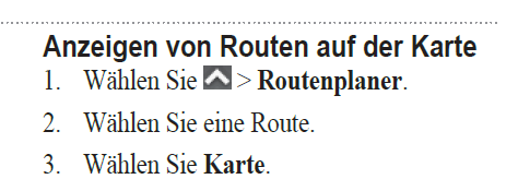

    Jetzt habe ich ein anderes Problem; Routen löschen. Handbuch, wählen sie Routenplaner (Lupe), Route wählen, Route löschen. Klicke ich eine Route an, geht sofort die Landkarte an, drücke ich auf die unteren Querstriche kommt Karte einrichten, Werkseinstellung. Ich bekomme noch die Kriese mit meiner Unwissenheit. Grüßle

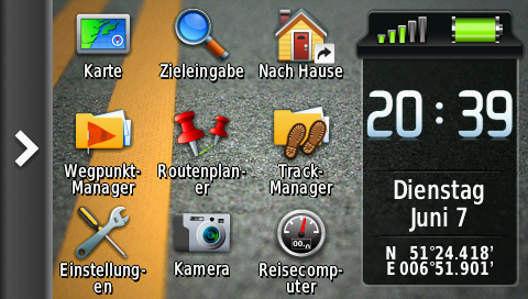

  • Nein, Du hast mich mißverstanden! Mit der Lupe (= Zieleingabe beim Montana 600 - 650t) kannst Du natürlich eine Route zur Navigation aufrufen (was ich persönlich selten so mache). Nein, ich meine wirklich "Routenplaner" (s. Screenshot). Wenn Du dort drauf klickst, öffnet sich eine Liste mit allen auf dem Montana befindlichen Routen. Klickst Du eine an, erscheint ein Menü mit verschiedenen Optionen, z. B. auch "Löschen". Bei "Karte" bekommst Du einen Gesamtüberblick der Route (genau so, wie wenn Du über Zieleingabe die Route aufrufst), und nach kurzer Zeit erscheint der Button "Los", mit dem Du die Route navigieren kannst (mein gewohnter Aufruf von Routen).

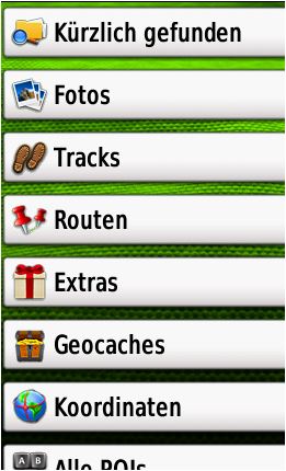

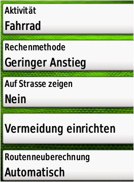

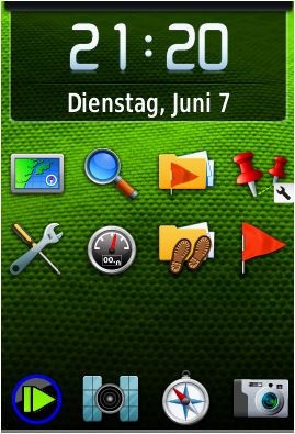

    Danke für die schnelle Antwort. Gerät ist ein Montana 680. Versuche nochmals die Sache zu beschreiben. 1. Screen, Routenplaner wie bei dir, nur ohne Bezeichnung. 2. Screen, Routenplaner gedrückt, ein Screen mit den Aktivitäten erscheint. Routen finde ich nur unter Routen, drücken, danch kommt Route. Die anderen Routen habe ich über das angeschlossene Montana am Laptop gelöscht. Das wars. Danach wie schon beschrieben. So wie im Handbuch beschrieben geht nicht. Grüßle
  • So, wie ich das sehe, hast Du gar nicht den Routenplaner in Deinem Hauptmenü, sondern nur ein Icon für das Ändern der Routingeigenschaften. Deshalb ist auch der kleine Schraubenschlüssel in Deinem Icon zu sehen!
    Klick mal auf "Einstellungen" -> "Hauptmenü" -> etwas länger auf das vermeintliche Routenplaner-Icon mit dem Schraubenschlüssel tippen, bis es markiert ist -> Mülleimersymbol klicken. Dann an der Stelle, an der das vermeintliche Routenplaner-Icon war "+"-Zeichen ("Element hier hinzuf.") -> "Anwendungen" -> Routenplaner. Nun müßtest Du den Routenplaner im Hauptmenü haben.
