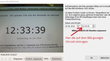

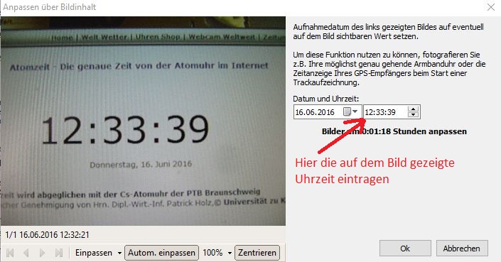

  • Zum Geotaggen nehme ich den GeoSetter: http://www.geosetter.de/
    Zu Hause mache ich mir (vor oder nach der Tour) eine Foto von einer genau gehenden Uhr oder zb von dieser Seite (für Kanada musst du dir natürlich was anderes suchen): http://www.atomzeit.eu/
    Das Bild lade ich mir zu den zu taggenden Fotos mit dazu. Über die Funktion "Anpassen über Bildinhalt" lässt sich der Zeitversatz einfach korrigieren. In meinem Fall geht die Kamera 1:18 Minuten nach.
