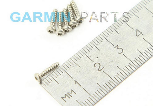

    ich möchte mein GPSMap 62s öffnen, da der Einschaltknopf nicht mehr funktioniert.
    Kann mir jemand sagen, welchen Inbus ich für die kleinen Schrauben des hinteren Gehäusedeckels brauche?

  • Bei meinem 62s habe ich die Schrauben mit einem kleinen Torxschlüssel heraus gedreht. Größe müsste zwischen TX5 und TX10 sein.

  • Vielen Dank für eure Tipps. Ein T8 ist zu groß, deshalb kommt das durchaus hin mit dem T5. Ich habe mir jetzt mal ein Handyset bestellt, wo diverse Schraubendreher ab T3, und Deckelheber usw. drin sind.
    Ich hoffe, dass es sich lohnt, und der Einschaltknopf nur irgendein behebbares Problemchen hat. Das Navi selber ist nämlich ok, der Einschaltknopf hat auch noch einen definierten Druckpunkt.
