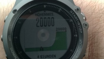

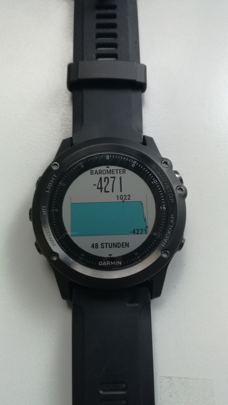

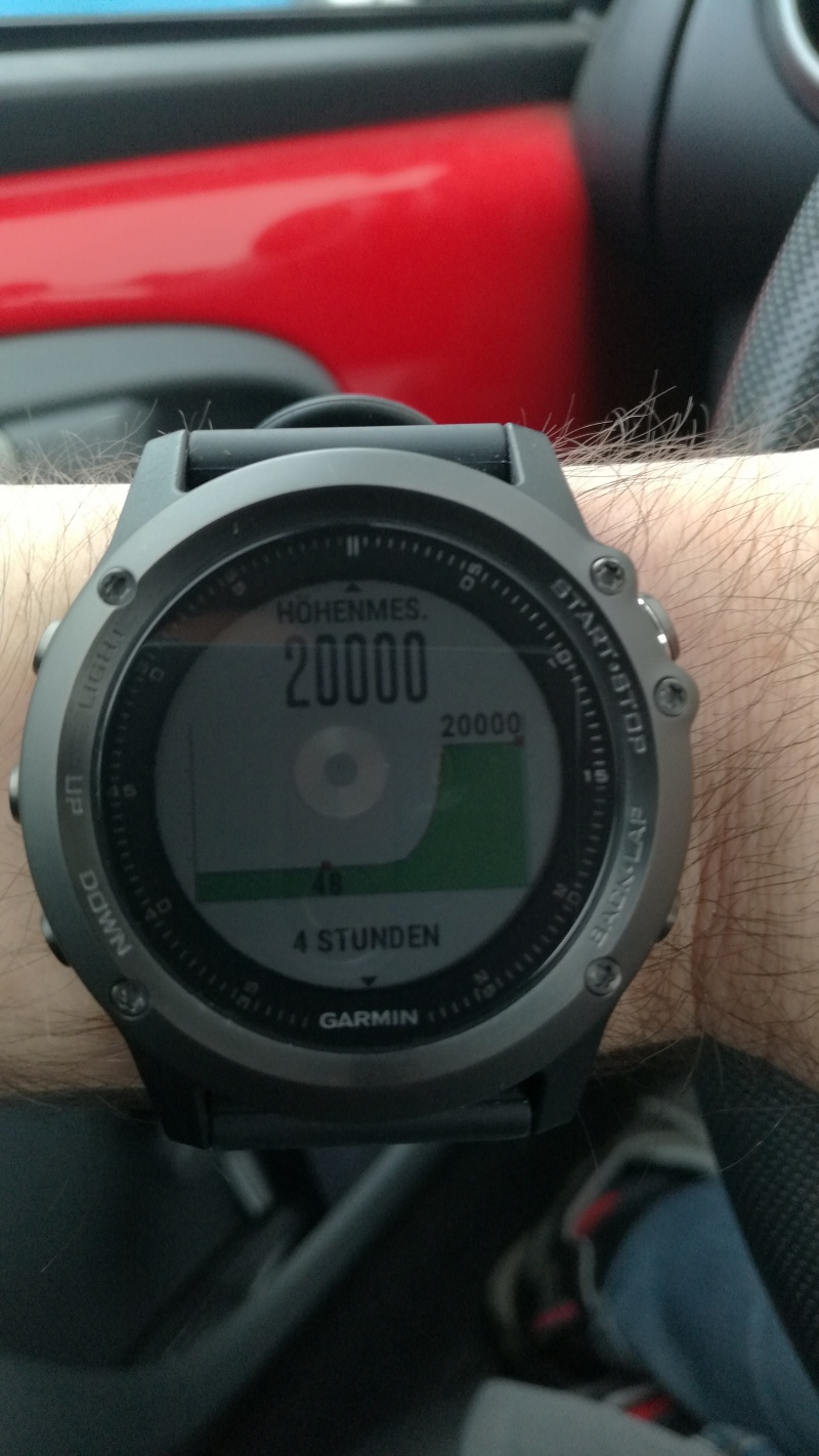

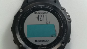

  • Hallo Zusammen,
    auch in bin einer Leidgenossen mit einem defekten Barometer / Altimeter und ggf. auch GPS. Gestern zeigte der Alti auf einem dauerhaft 20000m an. Ok dachte ich mir mal aus und an machen und es sollte sich wieder automatisch kalibrieren. Leider war dem nicht so. Also per Hand kalibriert mittels GPS und annähernd korrekte Werte erhalten, welche dann aber auf einmal statisch waren. Wollte heute dann laufen gehen und habe mich gewundert, welche Pace ich auf den Kilometer gelaufen sein soll, da ich heute eigentlich langsam laufen wollte. Wie dann die dritte Kilometerzeit auf einmal ein Pace vom 2:13 Min angezeigt hat, machte mich die Uhr komplett stutzig. Mal den Alti geprüft und siehe da, wieder mal 15300hm :-(.
    Also nach Hause, Masterreset durchgeführt, wieder kalibriert und siehe da, die Werte sehen gut aus.
    Zu früh gefreut, drei Minuten später laufe ich nach der Uhr unter der Erde, zum Schluss ca. -2000 hm :(
    Also Händler kontaktiert, das ganze Geraffel zusammengepackt und morgen geht die Uhr raus zum Austausch. Hoffe das die neue die Bugs nicht mehr hat. Ist schon verdammt ärgerlich bei einer Laufuhr/computer dieser Preisklasse. Bisher hatte ich immer gute Erfahrungen mit Garmin gemacht und deshalb viel die Wahl auch diesmal wieder auf Garmin. Ein Fehler???
