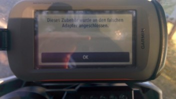

    ich habe ein Montana 650 mit einer RAM-Mount Schale und USB Stromversorgung am Motorrad.
    Das ist für meinen Fall und aus meiner Sicht (Enduro, Vibrationen, 1 Zylinder) die "besser" Lösung als der originale Motorrad Adapter.

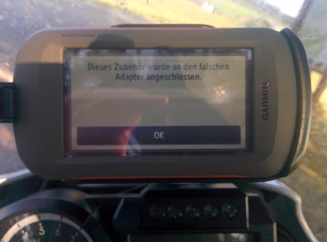

    Es kommt ab und zu beim Ausschalten der Zündung, eine Meldung
    Sinngemäß : "Sie nutzen den falschen Adapter"
    Mal in deutsch, mal in englisch
    Die Meldung kommt nicht immer.
    Aber sie "blockiert" mit Ihrem Ok Button, die Abschaltautomatik, die dann im nächsten Fenster kommt.
    Jetzt mal meine Fragen :
    - Wie erkennt das Gerät den Adapter ?
    - Wie kann ich diese Meldung unterdrücken/Abschalten ?

    Hallo Zehlaus,
    das hast Du falsch verstanden. Gerät läuft 1a.
    Wenn ich dann die Zündung ausschalte (wo das Gerät ja ausgehen soll) kommt die Adaptermeldung, und "blockiert" die Abschaltautomatik.
    Moped ist XT 660 Tenere, das sollte kaum Dreck/Wasser usw. an den Stecker kommen.

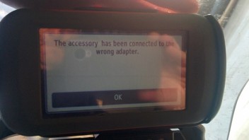

    Heute hatte ich die Meldung 2 x
    1 x deutsch, 1 x englisch
    Zündung war sicherlich 10-15 mal aus.

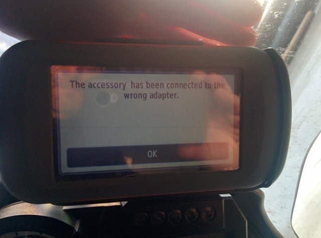

    So, ich möchte hier mal einen "Abschlussbericht" schreiben ;)
    Mittlerweile habe ich die Garmin Motorrad Halterung angebaut.
    Die Fehlermeldungen sind weniger geworden, als bei RAM Mount mit USB.
    Die Ursache ist das Motorrad selber.
    Spannungseinbruch beim Starten, ist das Schlüsselwort
    Die Motorradhalterung ist da "toleranter" als der USB Anschuss.
