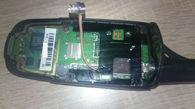

    Wo sitzt eigentlich der Drucksensor? Irgendwo auf der Platine?
    Habe soeben auich bemerkt, dass auch die SD-Karte nicht mehr angesprochen wird. Mapinstall meldet immer dass kein Speicherplatz vorhanden ist... ;(

  • .....Wo sitzt eigentlich der Drucksensor? Irgendwo auf der Platine?.....
    Das runde, schwarze Teil ist der Drucksensor.
    Die Probleme mit der uSD-Card sind möglicherweise auf verschmutzte Kontakte zurück zu führen.
    Mit Alkohol können diese gereinigt werden. Eigent sich auch für die Reinigung der sonstigen Elektronik.
  • hi
    so ein rundes schwarzes Teil gibt es bei mir nicht. Siehe Bild.
    Was ist deines für ein Gerät?

  • .......so ein rundes schwarzes Teil gibt es bei mir nicht. Siehe Bild......
    Ja, da gibt es wohl unterschiedliche Versionen der bestückten Leiterplatten. Unter der schwarzen Abdeckung, bei der runden Erhebung, da könnte der Drucksensor sein.
    Was ist deines für ein Gerät?.......
    Das Bild ist aus einer Reparaturanleitung im www
    .......Trotzdem ist "Höhe" immer 4042m.
    Wie kann das sein?
    Es gibt für die Höhenanzeige jeweils eigene Datenfelder, GPS oder Baro.
  • Ja, da gibt es wohl unterschiedliche Versionen der bestückten Leiterplatten. Unter der schwarzen Abdeckung, bei der runden Erhebung, da könnte der Drucksensor sein.
    Unter dem schwarzen Knubbel war leider nur ein normaler Elko versteckt.
    Ich kann mir grad nicht vorstellen, wie der Luftdruck hier gemessen wird. :confused:
