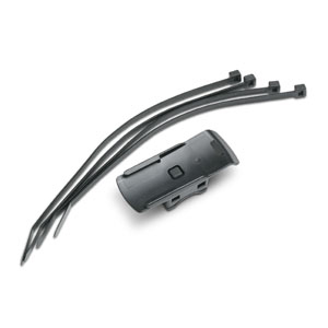

    Ich habe mir das etrex touch 35 zugelegt. Eine Fahrradhalterung war dabei (Kabelbindervariante).
    Ich suche eine zweite. Muss ich speziell nach einer Halterung für das etrex touch 35 suchen oder gehen auch andere Halterungen, z.B. Oregon usw.?

  • So sieht er aus:
    Aber das ist Dir ja bereits bekannt.
    Das ist die Teile-Nr. von Garmin: 010-11023-00
    Diese passt auch für (link)
    Klicke auf "Kompatible Geräte" :o

    Zur Fahrradhalterung: Es werden in der Bucht immer wieder welche angeboten für
    Fahrradhalter, Halterung für Garmin Oregon 600 etrex 10,20,30 GPSMap 62 etc.
    Meine Frage ist, ob alle diese Geräte die gleiche Aufnahme haben wie für das Etrex touch 35??
    Sie sehen schon irgendwie optisch gleich aus, aber... der Teufel ist ein Eichhörnchen! ^^
    Akkus: Ich habe gerade frisch geladene 2.500 mAh-Akkus drin. Sind nach knapp 3 Stunden wieder leer....
  • Ok, wenn man davon ausgeht, dass Garmin EINE Halterung für alle dort aufgelisteten Geräte hat, dann sollten die in der Bucht angebotenen auch für diese alle passen.....
    Wer lesen kann, ist klar im Vorteil. ;) :cool:
  • So dann hier lesbar die Liste der zu der Fahrradhalterung "Kompatiblen Geräte".
    Das ist die Liste die auch kommt, wenn man den von mir zuvor genannten link verwendet :)

    ....und, Ja, die Halterung funktioniert. Den kleinen eTrex fixiert sie in allen Radfahrerlebenslagen.
