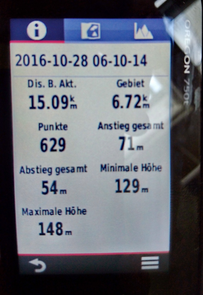

  • Rätselraten über gefahrene Höhenmeter mit Garmin Geräten und Auswertung auf Garmin Connect bzw. direkt am Oregon Display:
    gefahrene Strecke: 15 km, 100 hm
    Oregon 750T:
    - FIT Datei mit Garmin Connect synchronisiert (Höhenkorrektur AUS): 48 hm
    - GPX Datei mit Garmin Connect manuell hinzugefügt (Höhenkorrektur AUS): 23 hm
    - FIT Datei unter Aktivitäten auf dem Oregon: 71 hm
    - STRAVA import aus Garmin Connect: 78 hm
    Forerunner 235 HR:
    - FIT Datei mit Garmin Connect synchronisiert (Höhenkorrektur EIN): 94 hm
    Oregon 600
    - GPX manuell mit Garmin Connect hinzugefügt (Höhenkorrektur AUS): 100 hm
    -> unterm Strich ergibt das irgendwas zwischen 23-100 hm auf 15 km??? :(
    leider verhält es sich bei Touren um die 1000 hm genauso - da beträgt die Differenz zwischen den Geräten und diversen Auswertungen ~30%
    wenigstens die fit/gpx -dateien und das Display auf dem neuen TOPGERÄT Oregon 750 könnten gleiche gefahrene Höhenmeter anzeigen :confused:

    Oregon 750T: gefahrene Tour 15km, 100 hm
    - FIT Datei Connect : 48 hm
    - GPX Datei Connect: 23 hm
    Oregon 750T: gefahrene Tour 45km, 480 hm
    - FIT Datei Connect : 357 hm
    - GPX Datei Connect : 287 hm
    - FIT Datei unter Aktivitäten auf dem Oregon: 542 hm

    ich habe jetzt etwas mehr als 2 wochen mtb-touren aufgezeichnet. oregon 600 und forerunner 235 sind bei ca. 5900 hm.
    - der 750T als gpx ausgewertet ist bei ca. 3200 hm
    - als fit ausgewertet ca. 4700 hm
    - am oregon display ca. 5200 hm.
    die auswertung der gpx/fit dateien ist im garmin connect gemacht worden, wo ich auch meine jahresstatistik mache. für mich als mtb-ler zählen hm soviel wie für einen läufer die km im jahr -> wenn da jetzt mal schnell ~30.000 hm aufgrund von software-problemen nicht gezählt werden ist das für mich kaufentscheidend. mein oregon 750T geht retour.

  • Meine heutige Tour mit dem 750t:
    - Reisecomputer: 775m
    - FIT Aktivitäten Manager: 773m
    - GPX Track Manager: 773m
    - Bascamp (PC): 783m
    Ich kann mich an eine RR Tour mit Kollegen erinnern 7x0, Twonav Anima und Sigma Tacho da lagen die Abweichungen nach einer 2900Hm Tour zwischen den Geräten bei etwa +-60Hm.

    Zusammengefasst beeinflussen die folgenden Faktoren das Endergebnis der Anstiegshöhenmeter:
    1. Die erwähnten Trackeinstellungen
    Sie machen wohl die größten Unterschiede aus
    2. Ist die Autokalibrierung eingeschaltet?
    Bekanntlich ist hier der Langzeitabgleich zwischen GPS- Höhe und der barometrischen Höhenmessung gemeint.
    Vergleiche ich also 2 Garmin-Geräte sollte diese Einstellung jedenfalls gleich sein. (Ich fahre immer mit AUS und kalibriere am Start):
    3. Wird der Höhenmesser beim Start kalibriert auf die Starthöhe?
    Es ist nicht egal, ob ich auf 50m Höhe starte oder auf 1500m. Gleiche Luftdruckänderungen ergeben auf unterschiedlichen Höhen sehr wohl unterschiedliche Anstiegs (bzw Abstiegs) - Höhenmeter. Bei einer Start-Höhenmesserkalibrierung prüfe ich auch, wie weit mir zwischenzeitlich die Höhe weggetriftet ist. Die Starthöhe kann man entweder der Karte entnehmen (Hier sind die amtlichen TK25 noch unschlagbar) oder man geht zum Bauamt, die haben meist die Kanaldeckel vorm Haus genau vermessen.
    4. Die äußeren Einflüsse auf die Baro- Höhenmessung
    Gemeint ist hier einmal die Tagestemperatur- Schwankung: In unseren Breiten kann sie im Tagesverlauf ca 10 Höhenmeter betragen. In Äquatornähe sinds schnell mal 50m.
    Zum anderen natürlich sind die ständigen Luftdruckwechsel von Hoch zu Tiefdruck u.u gemeint. In ein paar Stunden sind bei Wetterwechsel schnell erhebliche Höhenänderungen möglich. Grössenordnung 100m sind keine Seltenheit.
    Bei Garmin-Gerätevergleich müssen die Einstellungen zu 1,2, 3 gleich sein, dann ergeben sich auch enge Grenzen, siehe pinins Vergleichsergebnisse.
    zu 4. kann man nix einstellen, man muss nur wissen, dass hier auch noch Messunterschiede entstehen können.
    Andere navis werden vermutlich ähnliche Einstellmöglichkeiten haben.
    ABER
    will man wie spock1701 seine Jahreshöhenmeter mit denen seines Kollegen vergleichen, könnte es sein, dass die mühsam erstrampelten 50 Anstiegs-km in Wirklichkeit viel weniger darstellen, als die 36km beim Kollegen. Und das, nur weil der ein ganz anderes Einstellungsprofil gefahren ist.
    Allerdings weiß keiner von beiden was wirklich richtig ist.
