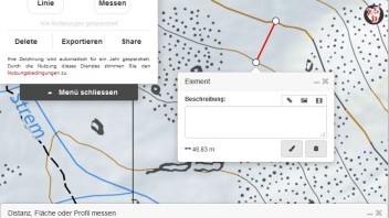

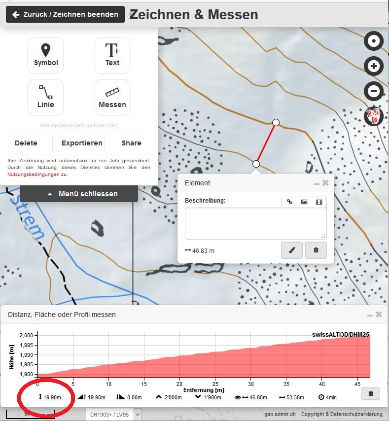

    Du kannst auf der SwissTopo ja eine Strecke ("Linie") planen. Die kann ja auch nur aus 2 Punkten bestehen. Und diese 2 Punkte setzt du jeweils auf 2 benachbarte Höhenlinien. Unten links wird dir die Höhendifferenz angezeigt.

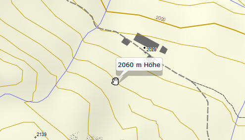

  • In Basecamp gehst du mit der Pfote auf die Höhenlinie der Topo-Karte und erhälst eine "Quickinfo" zu dem Kartendeatil. In diesem Fall die Angabe zur Linie, auf welcher Höhe sie sich befindet.

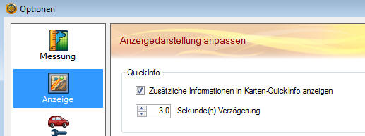

    In den Einstellungen von Basecamp lässt sich eine Verzögerungszeit einstellen. Damit ist die Zeitspanne zwischen "Berühren" des Details und Anzeige des Textes zum Detail gemeint. Steht die Verzögerung auf dem Wert Null, so ploppen beim Verschieben des Cursors ständig Texte auf, das kann halt nerven, so hat Garmin in Basecamp diese Verzögerungszeit eingebaut.
    Die Detailanzeige sieht so aus:
    Die Einstellmöglichkeit für die Verzögerung in den Optionen:

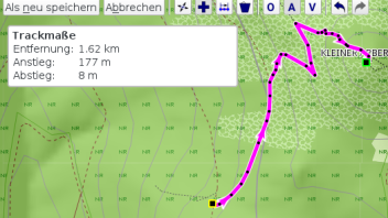

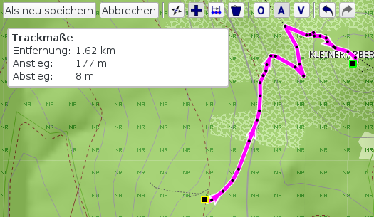

    Womit wir bei der Frage auch wieder beim Thema der korrekten Ermittlung der kumulierten Höhenmeter eines Tracks wären.
    In deinem Beispiel, am kleinen Arber, sind 176 m ermittelt, in Basecamp mit Topo V7 sind es 148 m.
    ( Womit ich nicht feststellen möchte, welche der beiden Karten den korrekteren Wert ausgibt ).
  • ...und aus den Höhenlinien irgendwas mit 125m plus. Und das auch nur, wenn es immer nach oben geht.
