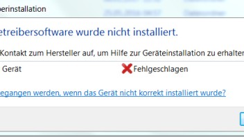

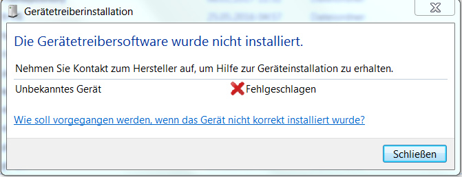

  • Hallo!
    Was habe ich gestern versucht (Alternativ in Anschluss USB 2.0 und USB 3.0), jedoch ohne Erfolg:
    1) Garmin Treiber deinstalliert
    2) Garmin Treiber wieder installiert (2.3.1)
    Als ich 278 angeschlossen hatte, werden folgende Meldungen: "Gerätetreibersoftware wird installiert" und nach 10 Sekunden ""Gerätetreibersoftware wurde nicht installiert" eingeblendet. Siehe beigelegte Bild.
    3) Nochmals, aber mit Treiber 2.3.1.1. Gleiche Ergebnis.
    4) Jetzt wird 278 gar nicht mehr anerkannt werden, es tönt 3 mal (Ding, Ding, Ding = Fehler bei Geräteverbindung), und die Meldung „"Gerätetreibersoftware wird installiert" erscheint gar nicht mehr!
    5) Auch habe ich AVAST (Antivirus) aus dem Rechner entfernt, und alles wiederholt. Nix!

    7) Habe INFCACHE.1 Datei gelöscht. Neue Start. Situation nicht geändert: "Gerätetreibersoftware wird installiert", "Gerätetreibersoftware wurde nicht installiert". Siehe beigelegte Bild.
