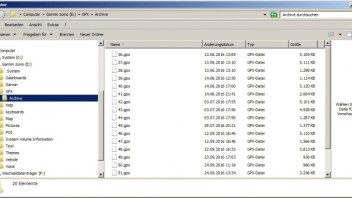

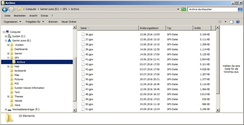

    anscheinend hast Du den Weg gefunden. Werde versuchen, eine Grafik anzuhängen. In der Tat scheinen nur 20 Track-Dateien angeführt zu werden (bei mir 36.gpx bis 55.gpx), aber innerhalb dieser gpx-Dateien sind mehrere Tracks gespeichert.
    Meine Empfehlung: In Basecamp einen neuen Ordner anlegen und dort nacheinander alle 20 gpx-Dateien in getrennte Listen importieren. Ist ziemlich viel Arbeit - manches kommt doppelt - aber wenn mans braucht ...

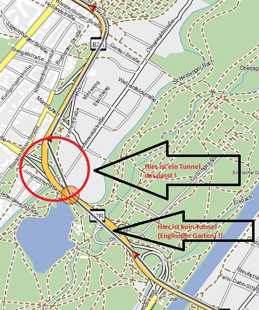

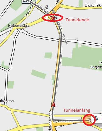

    und bei Tunnels wird nicht immer ein neuer Track begonnen, manchmal wird dann auch einfach der letzte Punkt vor dem Tunnel und der erste danach weiterverbunden - wovon das abhängt wäre auch mal interessant:
    das sieht dann so aus:
    und da habe ich gerade noch was komisches Entdeckt:
    bei einer Fahrt im Richard-Strauß-Tunnel in München wird IM Tunnel die Position aufgezeichnet - wie bitte geht den das?

  • bei einer Fahrt im Richard-Strauß-Tunnel in München wird IM Tunnel die Position aufgezeichnet - wie bitte geht den das?
    Nennt sich meiner Meinung nach "Sat-Fix" und ist ein Algorithmus, der speziell in solchen Situationen (Fahrt im Tunnel) einen Fehlerstatus des Navi vermeidet und stattdessen anhand der letzten Geschwindigkeit versucht, so gut wie möglich zu erraten, wo die aktuelle Position sein könnte. Und das wird dann auch so aufgezeichnet.
