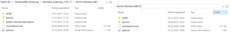

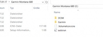

    Habe mal die Screenshot Sicherung hochgeladen. Ist unterschiedlich zum Original. Würde es so zurück kopieren. Wie lange muss man den Druck oben links und den Einschaltknopf ausführen? Läuft dann alles selbstständig ab?
    Grüßle XXLRadler
