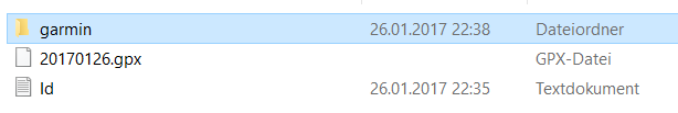

Ausserdem sehe ich in dem Screenshot aus dem Eingangspost eine gmapsupp.img ausserhalb des Garmin-Ordners.
