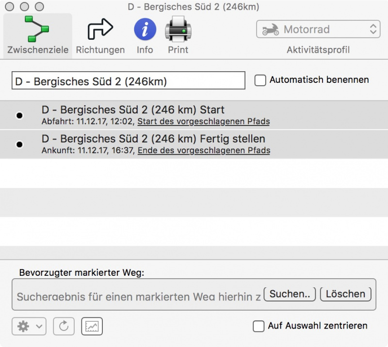

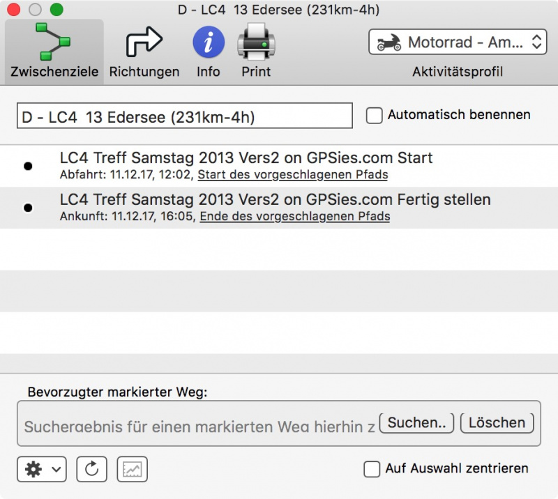

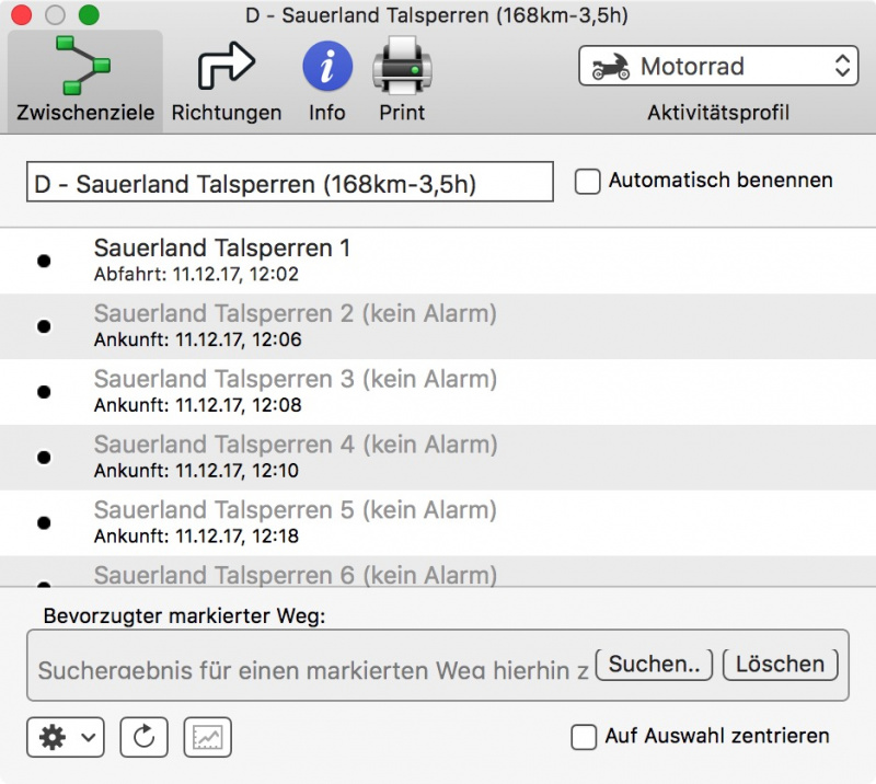

    Frage – Track in Route in BC
    Bytheway wenn ich einen vorhanden Track in Basecamp in eine Route umwandle, dann wird nur ein kryptischer Anfangs- und Endpunkt angezeigt, welcher bei Rundtouren der selbe Standort ist. Vor einigen Basecamp-Versionen (oder liegt das an den aktuellen Karten?) wurden immer Zwischenpunkte dargestellt.
    Hierbei ist es übrigens egal, ob ich den Track einer selbst gefahren Tour (Beispiel "Bergisches Süd 2") mit zumo 390 in Basecamp in eine Route umwandele oder einen fremden Track (Beispiel "D - LC4 13 Edersee").
    Siehe Beispiele.
    :confused: Wie bekomme ich wieder die Zwischenpunkte hin wie im dritten Beispiel "D - Sauerland Talsperren"?
    Die gpx-Dateien mussten leider aufgrund der Dateigrößenbeschränkung im Forum gezippt werden.

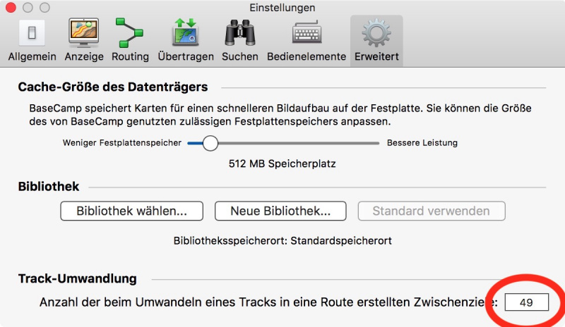

  • Hallo off-road-biker,
    stelle das Profil vor dem Umwandeln auf Fahrrad um. Dann müsste sich die Option "Anzahl der Zwischenziele" ergeben. Danach wechsele ich wieder in das Motorradprofil und führe eine Neuberechnung durch.
    Peter
    :tup: Herzlichen Dank!
    Geht auch mit "Dirtbiken" etc.
    Merkwürdig nur warum das mit dem Motorrad-Profil nicht mehr funktioniert...:mellow:
    Edit:
    Aufm Mac muss man die Anzahl der Punkte vorab in den Einstellungen eingeben!
