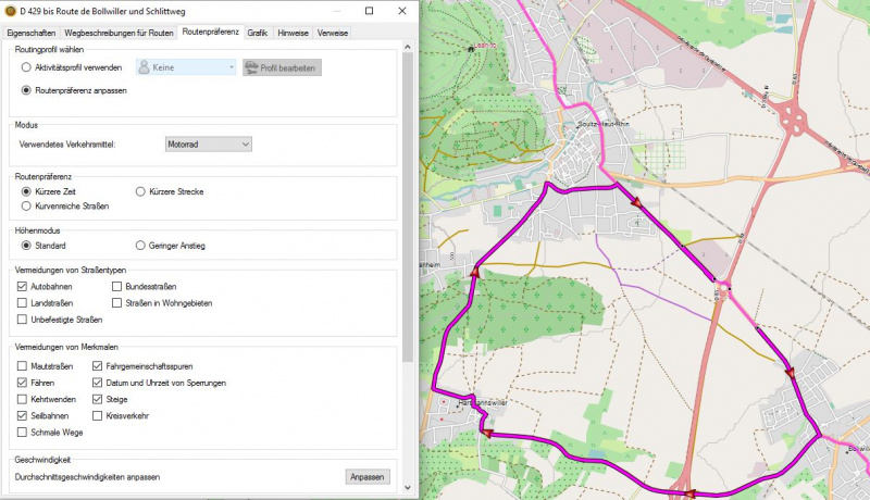

    ich versuche grad Touren in den Vogesen zu planen, und dabei fällt auf, daß in Frankreich viele Straßekreuzungen und Kreisverkehre "nicht durchgehen", d.h. Basecamp sieht hier keine Verbindung und routet großräumig drum rum!
    nur wenn man je einen Punkt unmittelbar vor- und nach der Kreuzung / Kreisverkehr setzt, dann funktioniert das mit dem Routing !
    Das ist doch nicht im Sinne des Erfinders ?

  • Deinen Kartenausschnitt habe ich gefunden - die von dir gezeigte Route ergibt sich bei mir nur, wenn ich "Wandern" oder "Bergsteigen" als Aktivitätsprofil einstelle. Bei "Motorrad" (auch mit "kurvenreich") routet Basecamp bei mir wie erwartet direkt über den Kreisverkehr...
    lg, Klaus

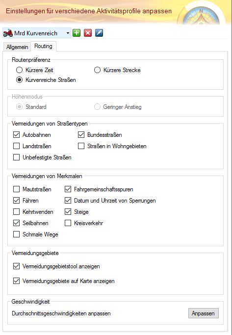

  • Was hast du denn für Vermeidungen im Routingprofil eingestellt?
  • Das hab ich eingestellt,
    Vermeidung von Bundesstraße kanns ja m.E. auch nicht sein, dann könnte er nicht über die Bundesstraße rauf und runter routen ??

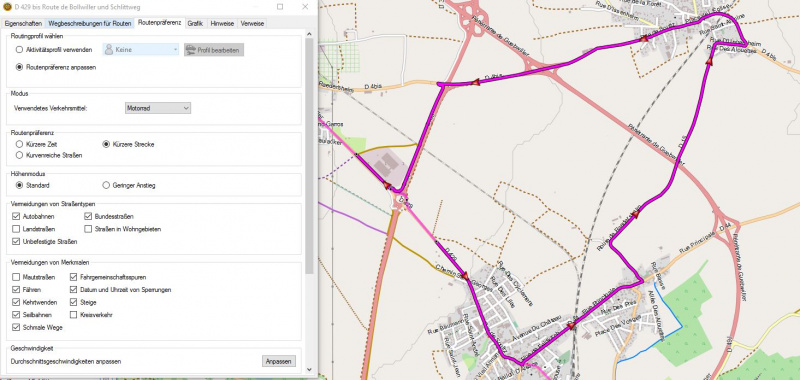

    hab grad nochmal mit "Motorrad kürzeste Strecke" probiert,
    da kommt auch MIST raus

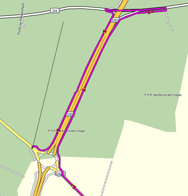

  • Der Kreisel ist Teil einer Bundesstraße. Die hast du ausgeschlossen!
    Meine Empfehlung: Alle Vermeidungen abwählen, höchstens die unbefestigten Straßen und Mautstraßen deaktivieren.

    Aber wenn die Bundesstraßen ausgeschlossen sind..
    Warum routet BC nicht auf dem kürzestern Weg über die Bundesstraße sondern fährt diese auf und ab?

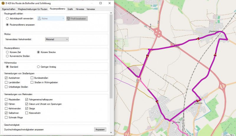

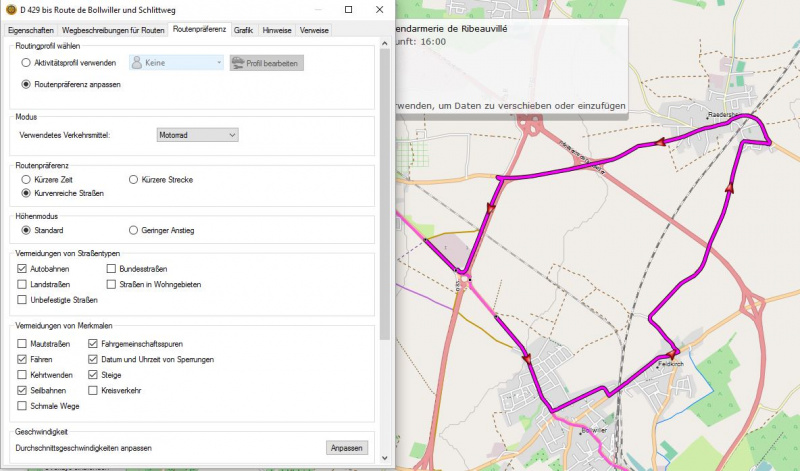

    hab jetzt bei der Vermeidung die Bundesstraßen rausgenommen, neu berechnet ... sieht immer noch so aus ??
    kurvenreich sieht jetzt - immer noch - so aus:
    kürzere Strecke sieht jetzt so aus:
    und kürzeste Zeit so:
    erst wenn ich Autobahn rausnehme, dann routet es über den Kreisverkehr - aber das ist doch keine Autobahn mit einem Kreisverkehr....
    und soll ich jetzt das Profil "Motorrad Kurvenreich" mit "Autobahn erlaubt" verwenden" - genau das will ich ja mit dem Profil vermeiden :o:confused::confused:

    die Definition Autobahn bzw. Bundesstraßen sind bei GARMIN nicht unbedingt mit unseren europäischen Karten identisch !!; deswegen macht GARMIN manchmal die tollsten Routen. Hier hilft nur ausprobieren!

  • grad nochmal nachgesehen:
    Basecamp 4.6.2.
    Karte: Freizeitkarte Fra - da funktionierts erst, wenn ich Autobahn erlaube
    bei NTU 2017.3 gehts schon, wenn ich Bundesstraße erlaube :huh:
    ganz schön komisch :confused::(
    aber Danke für die Hilfestellung und Tipps:tup:
    mfg Richard
    nach SP3 und Zumo 550 - mit Zumo 590 - noch kann das mehr als ich :rolleyes:
  • Die Freizeitkarte ist vermutlich mit anderen Profilen konfiguriert als die Standard-Garmin-Karten. Dadurch wird für Radfahrer auf einigen Geräten ein besseres Routing ermöglicht. Radfahrer wollen oft vierspurige Bundesstraßen nicht befahren und können die damit ausschließen.
