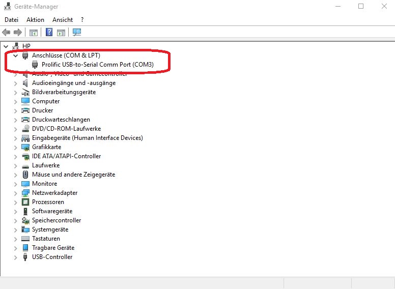

  • Ich hätte da den USB->Seriell-Adapter in Verdacht. Stammt der verbaute Chip von Prolific? Mich hat der auch fast zum Verzweifeln gebracht.
    Du kannst mal im Gerätemanager schauen ob das so ausschaut wie bei mir im Bild.
    Oder erscheint da ein gelbes Dreieick mit Ausrufezeichen? Dann mal Rechtsklick->Eigenschaften. Wahrscheinlich wird dort was von einem Error Code 10 stehen.
    Im Internet gibt es unzählige Threads und Lösungsvorschläge zu dem Thema. Bei mir funktioniert die Methode mit "PL2303_64bit_Installer.exe" am besten: http://www.ifamilysoftware.com/news37.html
    Meistens kann ich mir sogar das Neustarten und An-und Abstöpseln (wie eigentlich in der Anleitung als zwingend notwendig beschrieben) sparen.

  • Danke für die umfangreiche Antwort. Ja, es ist ein Prolific Chip, und ja, im Gerätemanager habe ich ein gelbes Dreieck. Das Datenkabel selbst sollte ok sein, die entsprechenden Pins haben Kontakt zum rechteckigen Stecker, die Kontaktflächen sind auch sauber.
    Im Internet gibt es unzählige Threads und Lösungsvorschläge zu dem Thema. Bei mir funktioniert die Methode mit "PL2303_64bit_Installer.exe" am besten: http://www.ifamilysoftware.com/news37.html ...
    Bei mir gleiches Problem, Win 10 neu aufgespielt, Legend mit Prolific serial usb adapter auf Com 3, Error Code 10. Hatte schon einen Garmin Treiber drauf, läuft auch nicht...
  • Hallo Mileo, deine Anleitung hat funktioniert, super und DANKE
