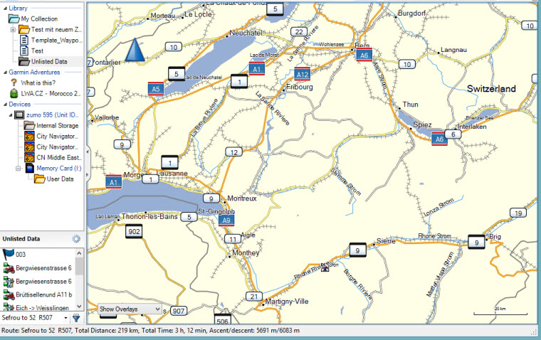

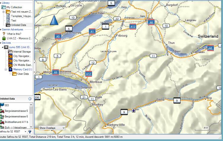

    Hier einmal die Ansicht mit und einmal die ohne Höhenschattierungen:
