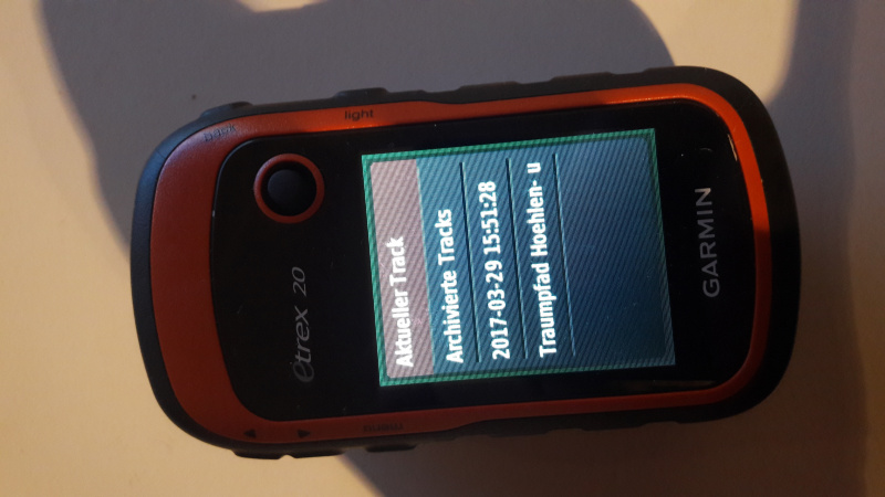

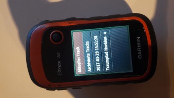

    anbei mal ein paar Bilder von meinem Problem , ich verstehe es nicht!
    Danke Broesel , aber wie gesagt , bei mir ist dem nicht so :(
    Also hier mal meine aktuellen Tracks im Garmin: 20170329_220845.jpg

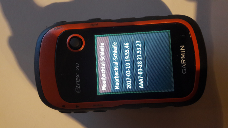

    meine archivierten Tracks im Garmin :20170329_220853.jpg

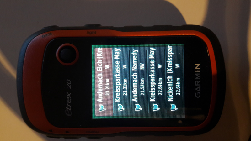

    und meine Wegpunkte: 20170329_220914.jpg

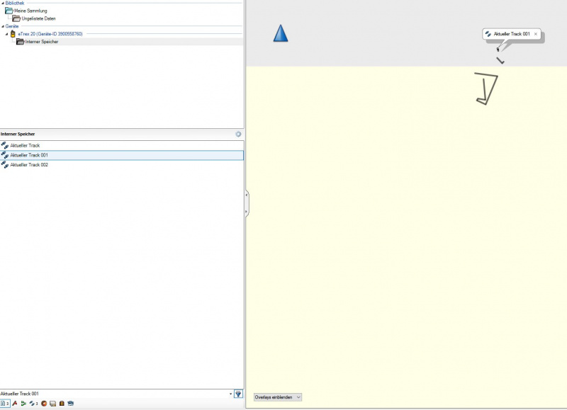

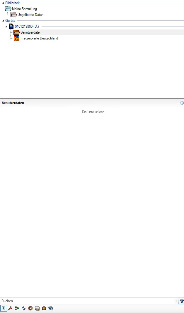

    und hier das ganze im Basecamp_:
    erstmal wenn ich es über den Massenspeicher mache: massenspeicher.JPG

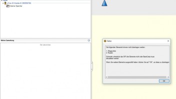

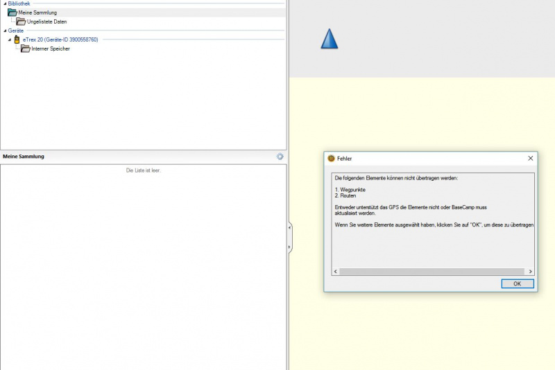

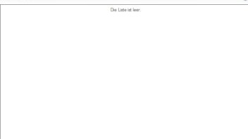

    dann wenn ich über den internen speicher des Geräts gehe kommt erst diese Fehlermeldung : fehler.jpg

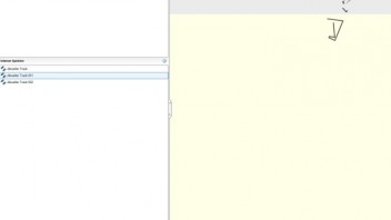

    und dann sieht es so aus :intern.jpg

    Auffällig bei Deinem Bild "massenspeicher.JPG" ist, dass als Gerätekennung nicht "Etrex 20" angezeigt wird, sondern "0101219800". Links daneben erscheint ein Speicherkarten-Symbol. Das sieht so aus, als würde Dein Etrex 20 von Basecamp nicht als ein Etrex erkannt, sondern nur als eine einfache Speicherkarte. Probiere doch mal ein anderes USB-Kabel.
    und dann sieht es so aus :intern.jpg ..........
    Im Bild massenspeicher.jpg wird lediglich die im eTrex eingesetzte uSD-Karte angezeigt. Eigentlich müssten da beide Speicherorte, der interne des eTrex und die uSD-Karte angezeigt werden.
    Im Bild fehler.jpg wird hinegegen nur das eTrex angezeigt, die Speicherkarte fehlt.
    Falls das eTrex mit eingebauter Speicherkarte, via Massenspeichermodus und USB-Leitung an den Basecamp-PC angeschlossen wird müssten da immer beide Speicherorte gleichzeitig zu sehen sein.

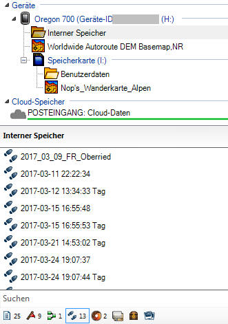

    Sollte dan so aussehen:
    Hast Du in Basecamp Karten installiert ? Falls ja, warum wird da im Kartenbild nichts angezeigt ?
    Auf der uSD-Karte scheint die Freizeitkarte drauf zu sein. Wird die nach Anschluss des eTrex von Basecamp erkannt und geladen ?
  • Ich habe im Forum gelesen, dass die Tracks eigentlich auch unter Garmin / GPX zu finden sein müssten im Explorer. Dort ist aber auch alles leer. Aber im Gerät sehe ich Sie ja , bin ich zu blöd?? :(
    Mit dem Hinweis, brauchst du gar nicht erst in Basecamp suchen, der Fehler liegt woanders. Es muss das interne Laufwerk und die SD-Karte als Wechsellaufwerk angezeigt werden.
    Also eher probieren: Anderes USB-Kabel, anderer USB-Anschluss, ...
