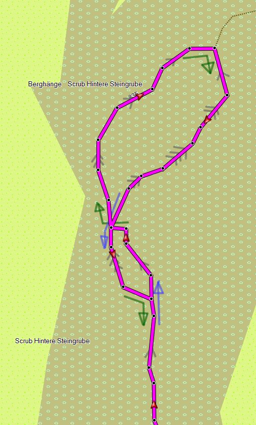

    Man muss Tracks ja nicht unbedingt zur Navigation benutzen. Damit kann man auch einfach auf der Karte "herumkritzeln" uns so die Karte mit eigenen Informationen pimpen.

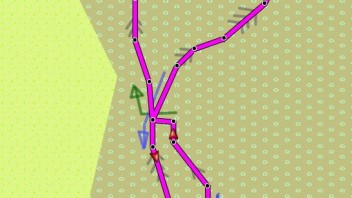

    Bei heiklen Abzweigungen male ich mir ab und zu ganz gerne einen Track in Pfeilform ein (blau: geradeaus, rot: links abbiegen, grün: rechts abbiegen).
    Ausserdem kann ich mir noch Steigungspfeilchen einzeichnen. Damit sehe ich ob es rauf oder runter geht. Die Anzahl der beieinanderliegenden Pfeilchen gibt die Steilheit an. Kennt man ja aus diversen Tourenführern (zb Bikeline).
    Das Problem ist nur: Die Geräte können nur eine begrenzte Anzahl an Tracks verarbeiten (meistens nur 20). Man kann die Tracks auch in ein transparentes Overlay umwandeln (zb mit GPSMapEdit, ImgFromGPX, GPX2IMG). Dann kannst du dir hunderte dieser Mini-Tracks über die eigentliche Karte einblenden lassen.

  • .....Wie kann man denn die Pfeile in die Karte malen?......
    Die Pfeile sind Tracklinien.
    Die stehen dann auch in der Lister der gespeicherten Tracks.
    Musst halt bei der Auswahl von Tracks und evtl. Nutzung von TrackBack darauf achten, dass Du nicht auf'm Pfeil navigierst :)

  • Also ich meinte die roten und grünen Pfeile :)
    Aber ich seh schon, mir wird das zu umständlich mit TrackBack etc. Werde es wohl doch mit den Wegpunkten testen.
    Die meinte ich auch :)
    Die Pfeile wurden mit Hilfe des Tracktools "gemalt".
    Das Tracktool ist in Basecamp enthalten. Symbol mit den zwei Füßen.
    Die Farbe eines Tracks ist frei wählbar.
    Nach dem Erstellen hat der Track, der "Pfeil", einen Namen in der Basecamp-Bibliothek.
    Zusätzlich zum eigentlichen Track überträgst Du dann auch diese "Pfeil-Tracks".
    Im GPS-Gerät ist dann noch einzustellen, ob die Tracks auf der Karte angezeigt werden sollen, oder nicht.
    Im Gerät wäre die Farbe nachträglich noch änderbar.
    Bei einer komplexen MTB-Strecke, Tagestour im unbekannten Gelände über bspw. 60 km, mit 2500 Höhenmetern, müssten etliche Auf- und Abstiegspfeile sowie möglicherweise noch Abbiegepfeile gemalt werden. Damit wird die Bedienung nicht unbedingt komfortabler :(
    Muss man ja nicht. Kann man aber - wenn man die Informationen halt haben will. Zumindest an den wichtigen Stellen.
    Sonst kann man natürlich auch Wegpunkte setzen und diese beschriften ("links abbiegen", "Scharf links abbiegen", "rauf", "steil rauf" usw). Dann muss man sie noch durchnummerieren. Meiner Meinung nach auch nicht weniger Arbeit.
    Ist halt nur eine Möglichkeit um zusätzliche Infos in die Karte zu bringen. Von mir aus kann sich auch Einer die Peilungen zur Sonne als Tracks zwischen die Steine von Stonehenge malen. Muss man natürlich nicht machen. Kann man aber machen.

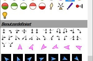

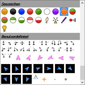

    Oder man erstellt sich Custom Waypoint-Symbole mit Pfeilen. Geht auch. Allerdings funktioniert das nur bei genordeter Karte. Bei "Karte in Fahrtrichtung" drehen sich die Symbole (im Gegensatz zu meinen Tracks) nicht mit.
