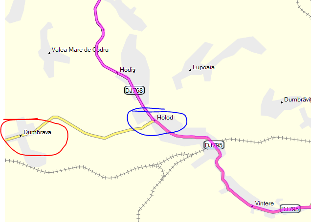

  • Hallo!
    Hier seht Ihr meine "schwarzen Punkte" (=Orte auf der Garmin City Navigator Karte).
    Beispiel zeigt nun einen Abschnitt in Rumänien und ich möchte "Holod" (blauer Kreis) in die Route einfügen, die mir Basecamp gemacht hat.
    Einfach um sicher zu gehen, dass die Route dann nicht doch über Dumbrava (roter Kreis) führt.
    Wie hole ich diesen Ort (Holod) in meine Route hinein, OHNE ihn zuerst zu einem Wegpunkt zu machen???
    (auch die anderen Ort, wie z.B. Lupoaia, Vale Mare di Codru, etc. sind "schwarze Punkte", wie ich sie meinte).
    Ich kann die Maus drüber stellen (dann zeigt sich im Tooltiptext nochmals "Holod"), ich kann mit der rechten Maustaste daraus einen Wegpunkt machen, aber ich kann ihn NICHT in die markierte Route mit "in Route einfügen" hinzufügen. Dieses Kontextmenü gibt es nämlich nicht.
    Ich hoffe, dass mein Problem mit den Screenshot klarer ist.
    Danke für Tipps.
