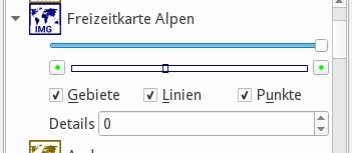

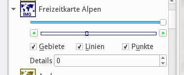

    Kann man irgendwo einstellen, dass man auf den Freizeitkarten, hier Griechenland, Balkan etc. wenigstens ein paar Ortsnamen zu sehen bekommt?
    Ja. Einfach den Wert für Details erhöhen.

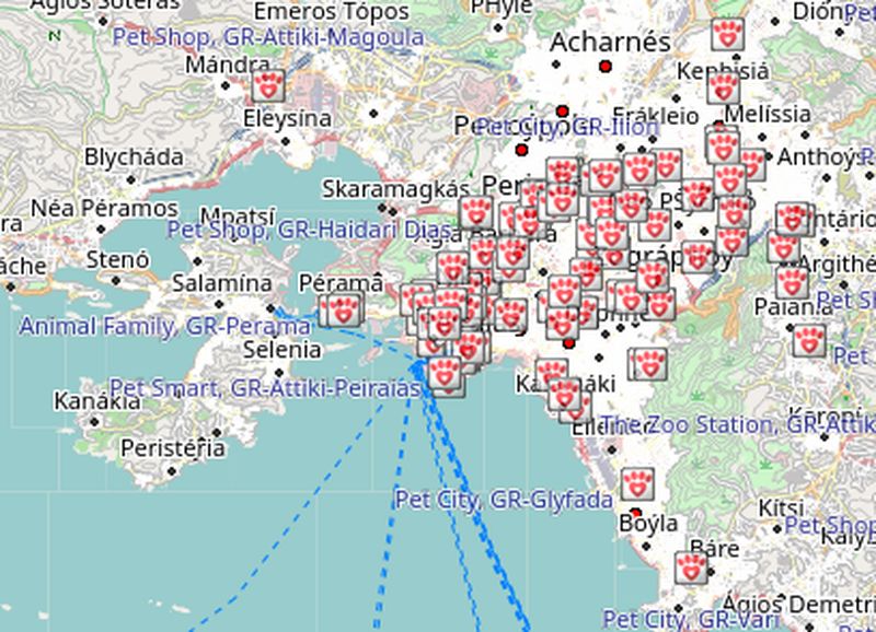

    Es geht nicht um den POI Text der POIs aus den Karten, sondern um den Text meiner eigenen importierten POIs. Die Symbole der importierten POIs kann ich bei allen gemeinsam ändern, aber der Text ist fest auch in jeder Zoomstufe. Und da geht dann die Übersichtlichkeit verloren.
    Hier nur mal als Beispiel die Pet-Shops in Athen und Umgebung

    Und, nein, von Wegpunkten werden nur die Namen ausgeblendet, wenn diese kollidieren. Wobei bei dem Symbol in deinem Beispiel der Text noch das geringste Übel sein dürfte. Wenn es Dir bei der Punktedichte und der Symbolgröße zu unübersichtlich wird, kannst Du den Datenlayer mit dem "Transparenz"-Schieber halbdurchsichtig machen. Oder temporär mit der Checkbox neben dem Projektname ausblenden.

  • Sein eigentliches Problem ist, dass er eine Wolke von Wegpunkten als GPX Datei geladen hat, die ihm das Kartenbild verdeckt. Da hilft in erster Linie ein dezenteres Symbol. Die Texte der GIS Datenebene werden aber immer die der Kartenebene überdecken, weil die beiden Ebenen nichts von einander wissen.
    Bei einer Online- oder Rasterkarte ist es technisch unmöglich, Kollisionen zu detektieren. Und bei Vektorkarten extrem schwierig zu implementieren, weil eigentlich alle Ebenen komplett von einander unabhängig sind. Mir ist auch keine Software bekannt, die das beachtet.
    Egal ob es sich um Archies Campingliste, Joes Hüttenliste oder ähnliches handelt, solche Sammlungen machen in der Regel nur Probleme, weil sie zum einen enorme Ressourcen verschwenden. GIS Daten sind, anders als Kartendaten, nicht optimiert verwaltet. Und sie spammen das Kartenbild zu. Deswegen blendet man sie lieber aus (Checkbox) und nur ein, wenn man sie wirklich benötigt.
    Als Alternative kann man sich natürlich aus den ganzen Punkten auch eine eigene Garminkarte stricken, mit dezenten Symbolen und Texten, die erst in den untersten Ebenen erscheinen. Aber damit ist das Gros aller Benutzer aus verständlichen Gründen überfordert.
