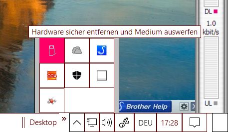

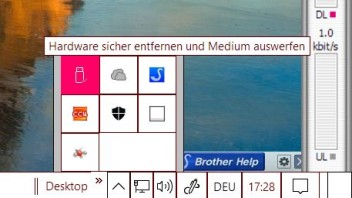

    Diese Aktion ist sinnlos. ich kenne Deinen Formater nicht. Aber der von mit zitierte Panansonic sd Formatter arbeitet auf alle Fälle richtig, da kann man keine Auswahl der Clustergröße machen, weil vorgegeben. Sei es drum, wenn es mit 1 Kachel klappt wird das Format schon stimmen. Womit hast du die Karten gesendet, Mapinstall oder Mapsource ? Und hast Du die sd Card etwa sofort abgezogen als die Fertigmeldung kann oder hast du 'Geräte auswerfen' benutzt ?
  • Über "Karten installieren" von Basecamp. Unter win10 kenne ich kein "Geräte auswerfen". Das kenne ich nur von android.
