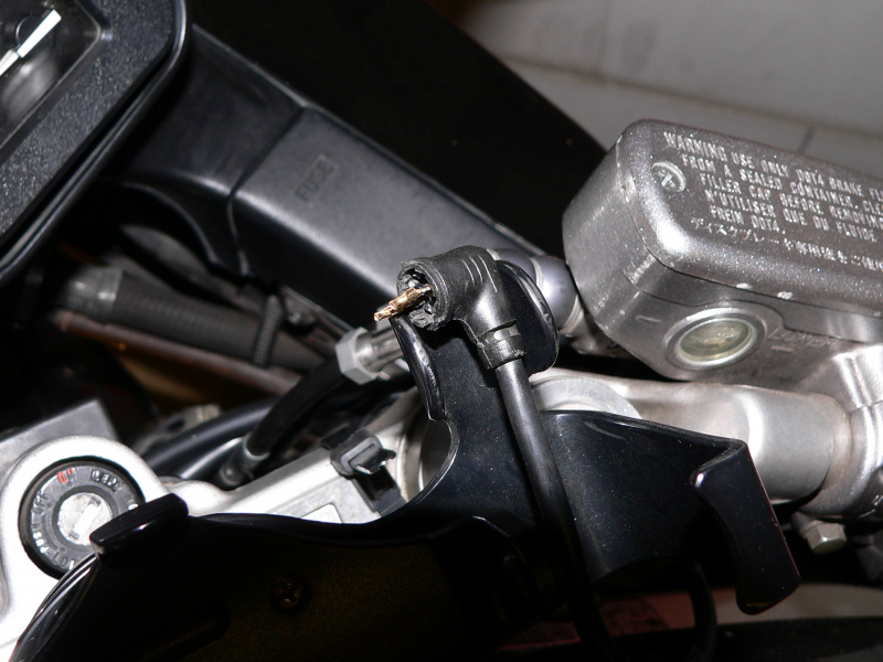

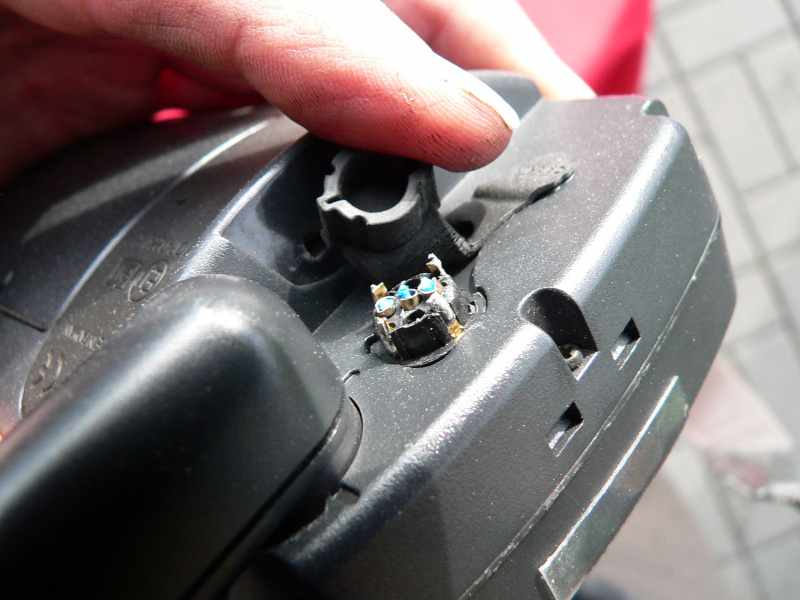

    Da wollte ich heute den Stecker aus meinem am Motorrad verbauten 278´er ziehen (war schon immer ein Gefummel) und als Ergebnis kam dann das dabei heraus.
    Der Stecker ist doch einfach nur Mist. Egal wie behutsam man vorgeht, irgendwann geht er doch kaputt.
    Wie ich den Steckerrest aus dem Navi bekomme weiß ich auch noch nicht.

  • Hallo!
    Ich sprühe den Stecker zum Saisonstart immer mit etwas Silikonspray ein und dann flutscht das :tup:
    Ein Bekannter von mir hat das Kabel nach 15cm durchgeschnitten und sich an die jeweiligen Kabelenden einen wasserdichten Stecker gebastelt.
    Wenn der dann mal verreckt setzt mal halt einen cm nach und gut ist.
    Der Stecker bleibt so immer im Gerät stecken und wird nicht bewegt.

  • Eine andere Idee ...
    Im Lieferumfang des 278 befand sich (zumindest bei meinem) ein Kabel von eben diesem Stecker zum Lautsprecher/Zigarettenanzünder bei Verwendung im Auto.
    Wenn man nun diesen Stecker via Superseal Buchsen-/Steckerset an das vorhandene Motorrad-Kabel "anschließt" ...
    Dann könnte man Navi und Motorrad an genau dieser Stelle bei Bedarf trennen.
    Was spräche dagegen?

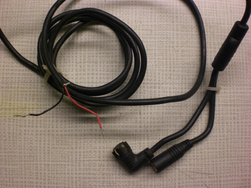

  • ......Das Garminkabel mit gekröpftem Stecker scheint kaum noch zu finden zu sein. Ich entdecke fast nur noch die mit geradem Stecker, aber das wird an meiner Halterung nicht passen.....
    Wenn man nach "Garmin 278 Anschlussleitung" googelt, so kommen doch verschiedene Angebote für Leitungen mit 90-Grad Stecker.
  • Danke für die Links - aber es gilt zu bedenken, daß bei diesem Kabel keine Audiodaten übertragen werden können, sie dienen nur der Stromversorgung!
    Grüße von Peter aus L
