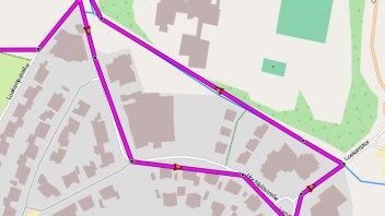

    ein absoluter Anfänger hat sich schon einige Stunden mit Basecamp rumgeschlagen und hat nun eine Frage:

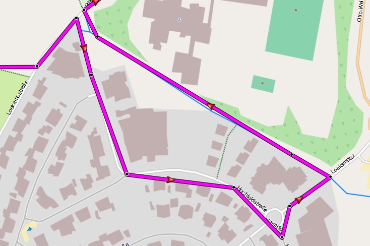

    Ich habe einen Track von Komoot runtergeladen und diesen in eine Route über Basecamp wandeln lassen. Anschließend habe ich diese mit neuen Wegpunkten verändert (siehe Bild). Nun gehen die Verbindungen der einzelnen Wegpunkte nicht immer genau über die Straße, sondern per Luftlinie.
    Funktioniert das Routing trotzdem einwandfrei? Oder muss ich die Wegpunkte exakter legen?
    Über Antworten würde ich mich sehr freuen! DANKE
  • Im Kreisverkehr wirst du keinen Spass haben, da das Navi erst mal aus dem Kreisverkehr herauslotsen will.
    Das Profil, dass du wohl momentan auf Luftlinie stehen hast, solltest du auf dein bevorzugtes oder angepasstes Profil (fahren, PKW, Motorrad usw.) umstellen. Dann folgt die Route auch der Straße
  • Danke für den Tipp!
    Das sieht doch schon gleich viel besser aus :-).
