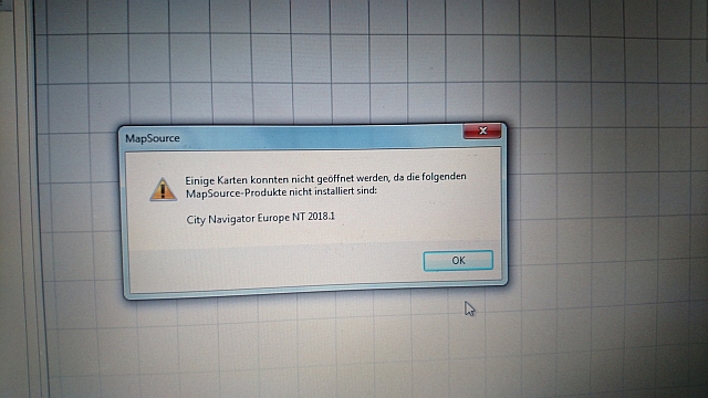

  • Hallo!
    Ja, das geht nur wenn du die Karten eh auf dem Rechner hast.
    Habe gerade mal meinen alten Laptop ausgegraben, das 278er angestöpselt und Karten ausgelesen.
    Das Ergebnis sieht man unten.
    Kann ja auch gar nicht anders sein, wenn man mal überlegt wie schnell der die Karten anzeigt.
    Die Geschwindigkeit gibt es wohl erst mit USB 7.2 oder so ;)
