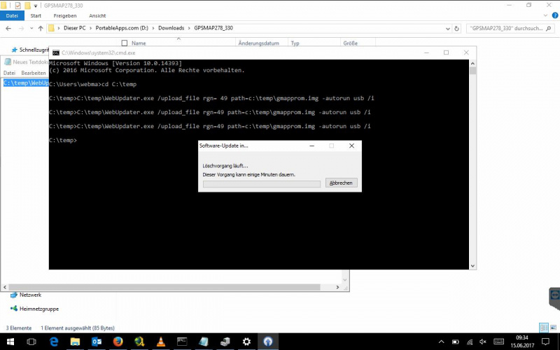

    - Versuche gerade mithilfe der Kommandozeile per Webupdater eine einzelne Kachel zu installieren.
    - seit mindestens 10 Minuten wird mir angezigt "Löschvorgang läuft..."

    - Mapupdater aktualisiert automatisch wieder auf 3.60 und beim Versuch eine kleine Kartenregion zu installieren fliegt gegen Ende der 278 wieder raus
    - Versuch wieder über die Kommandozeile eine Kachel zu installieren schlägt wieder fehl. Hängt wieder beim löschen da Gerät ausgeworfen wurde.

    • nun via Kommandozeile folgenden Befehl eingegeben:
      Code
      Webupdater.exe /i /autorun usb  /upload_file rgn=49 path=C:\temp\gmapprom.img
    • Webupdater startet als kleines Fenster und prompt wurde der interne Speicher gelöscht und die kleine Karte auf das Gerät geladen.
