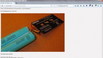

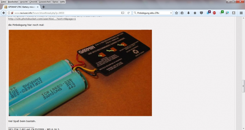

  • Hi flyingelephant,
    hier das betreffende Foto bzgl. der PIN - Belegung
    Danke dir.
    Ich werde mich mal am Wochenende dran machen dass ich zumindest mal ein Update hinbekomme.
    Gruss Tim
